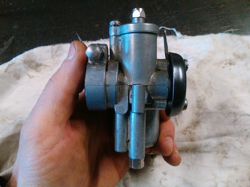

Re: Motobecane AG2 Poney
J'utilise de l'huile 1er prix (minerale ?) pour motoculture
. Elle va très bien pour mon Solex...
Pourcentage préconisé : 4 à 6% (a priori, c'est la forte viscosité du carburant qui assure l'étanchéité parce qu'il n'y a aucun joint spi...)
Malheureusement, le carbu ne dispose d'aucun réglage mis à part un volet de starter "symbolique".
Le gicleur et le diffuseur sont néanmoins les bons.
