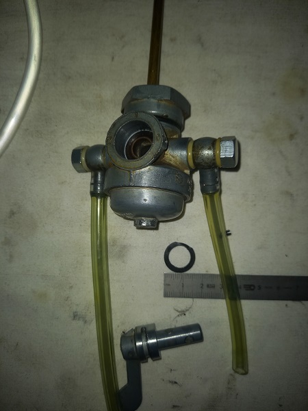

Mathieu Viollet a écrit :hello
peux tu nous mettre une photo de ton joint?
ça peut aider, avec tout le fouillis que chacun de nous a dans son garage :D
Voilà le joint interne du robinet.
C'est un joint plat en caoutchouc (on vois qu'il est détérioré sur le coté) :
épaisseur 1,5mm
diamètre extérieur 16mm
interieur 12mm

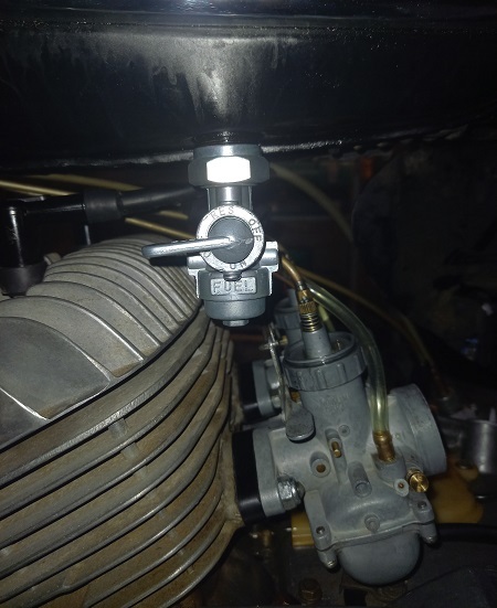

Sinon, j'ai mis le robinet neuf Ali à 5,85 euros, et il fait le job :D
Messages : 3750
Messagepar Tiger.09 » 01 Fév 2024, 06:40
moi je laisserai le robinet "Ali", bon d'accord celui d'origine est très class avec ses 2 raccords banjo mais quand même ;)
tu as fait du sacré boulot sur cette mob bravo !!!

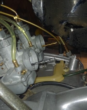

Messagepar Jeff85 » 01 Fév 2024, 07:12
Oui, le robinet Ali ne fuit pas, et les kits Keyster sont parfait pour un tarif raisonnable (25 euros par carbu) !
Synchro et butées de boisseaux faite " à l'ancienne " avec deux forets de 4mm (la couleur des forets n'a pas d'importance :D ).
Reste à affiner moteur en marche et bien chaud !

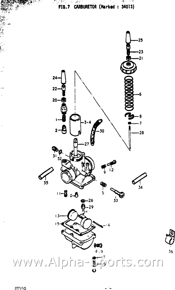

Messagepar jeronimus76 » 01 Fév 2024, 07:53
As tu un autre repère pour la levée identique des boisseaux comme sur les GT 3 cylindres ?
Mais je crois que non sur les bicylindres

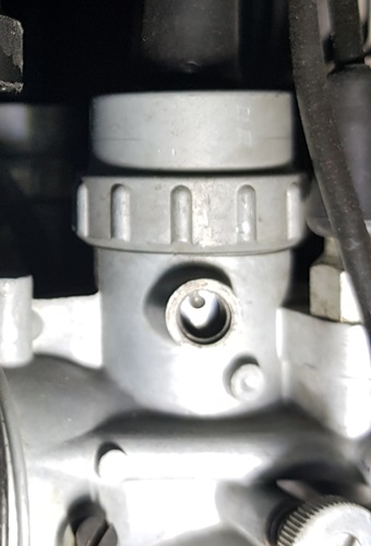

Messages : 7329
Messagepar cbx » 01 Fév 2024, 09:14
Sur les carbus de T250 il y a bien ces "fenêtres" mais le temps les a opacifiées.
D'ailleurs si une solution existe pour les rendre transparentes je suis preneur.
Pour le joint de robinet je ne vois pas où il se place mais il devrait être assez simple à refaire à l'emporte-pièce . Il faut sauver ce beau robinet ;)

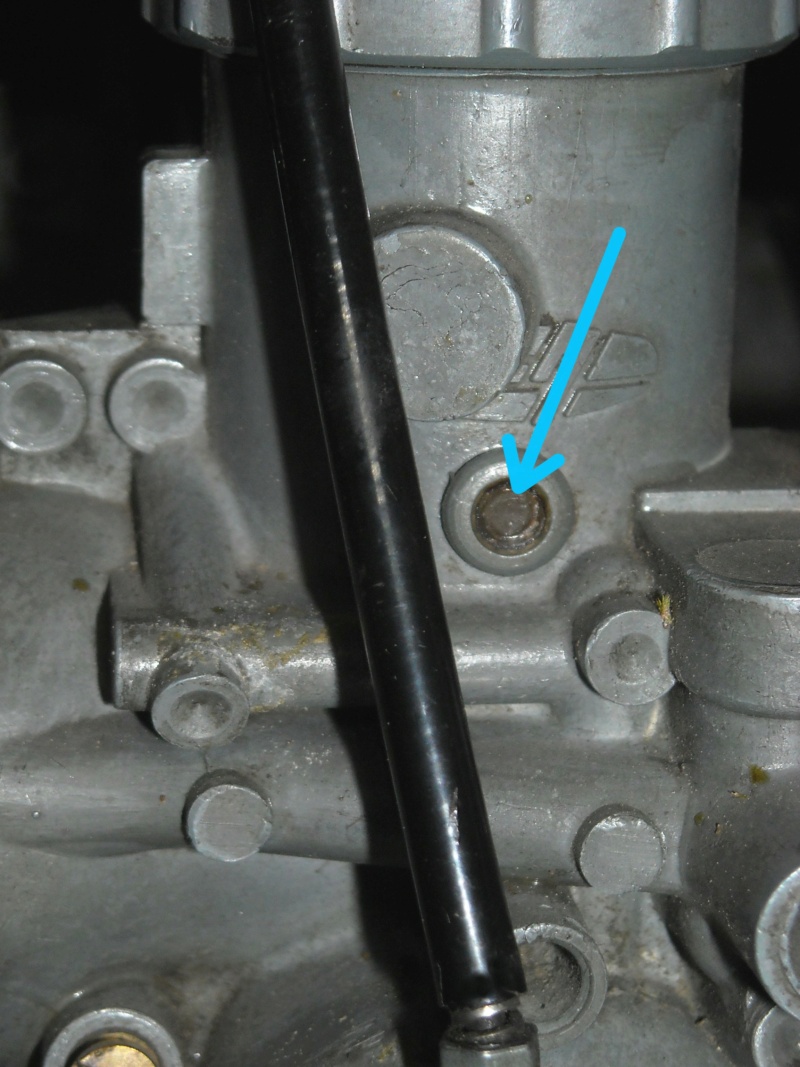

Messagepar jeronimus76 » 01 Fév 2024, 12:48
Il y a un bouchon a cet emplacement. On l'enlève juste le temps de la synchro
Messages : 7329
Messagepar cbx » 02 Fév 2024, 17:05
Sur mes carbus de T250 il y a une "fenêtre" avec un obturateur non démontable.
Comme il est en plastique il est devenu opaque donc on ne voit plus le boisseau :cry:
Je fais comme Jeff : avec des piges

Messages : 1673
Messagepar jeronimus76 » 03 Fév 2024, 06:14
Boulon n° 31
