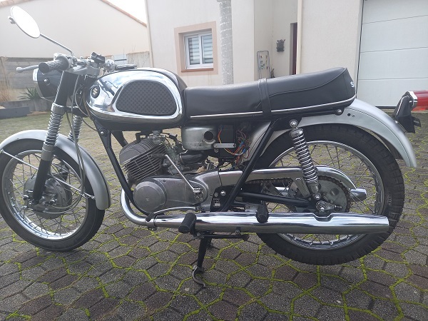

Bon, j'ai pu rouler avec cette petite bécane merveilleuse !
Jouissif, tout simplement, sur les petites routes derrière chez moi, 30 cv pour 135kgs vous comprenez !
Elle prend ses tours toute seule, comme une guêpe, c'est un vélo bien sùr, tout marche bien, même le freinage est quasiment correct !

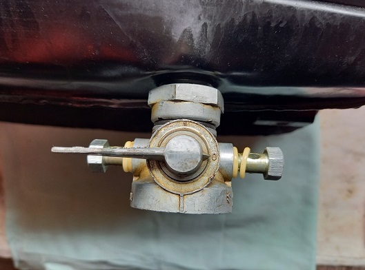

Seul (deux) problèmes survenus, fuite du robinet d'essence qui ne ferme pas complètement, et carbu gauche qui coule !
Cà ne le fesais pas au redémarrage.. mais bon !
Du coup (chouette) la moto reste chez moi, commande d'un robinet adaptable et de deux kits carbus Kester !
Je vais en profiter pour remettre propre le faisceau électrique coté batterie et régulateur car çà les fils se baladent un peu..
Je vous tiens au courant

Tu peux pas simplement changer les joints du robinet ? Pas trouvable ?

jeronimus76 a écrit :Tu peux pas simplement changer les joints du robinet ? Pas trouvable ?
Non, j'ai cherché partout pour ce robinet " spécial", j'ai juste remplaçé le joint de cuve par un torique pour hydrocarbure, mais le joint interne est particulier et introuvable... pour moi !
(y a pas la cuve sur la photo)

Pour le robinet, si le joint est introuvable et plat tu peux le refaire à partir d'une feuille de liège de la bonne épaisseur.
Pour ton carbu qui fuit, démonte et regarde de près le pointeau; il suffit parfois de le roder avec du dentifrice

cbx a écrit :Pour le robinet, si le joint est introuvable et plat tu peux le refaire à partir d'une feuille de liège de la bonne épaisseur.
Oui c'est un joint plat d'environ 1mm d'épaisseur, et de diamètre environ 16X18 (à confirmer), je verrai si je peux sauver ce robinet typique.

- Messages : 7086
hello
peux tu nous mettre une photo de ton joint?
ça peut aider, avec tout le fouillis que chacun de nous a dans son garage

Mathieu Viollet a écrit :hello
Merci, c'est très sympa de ta part, je ferai des photos demain !
Aujourd'hui j"ai reçu mes kits keyster et remonté les carbus mieux qu'en usine.. (faudra que je règle quand même !!).
J'ai aussi reçu le robinet adaptable (5,85 euros sur Ali, j'ai honte !!°), l'essence ne fuit plus du réservoir.. victoire !
Bon, il fait nuit, je verrai demain si les pointeaux neufs sont étanches, le robinet chinois également, et je démarrerai la merveilleuse pour affiner les règlages de carbus suite a tout ces changements
