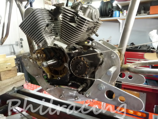

A ton avis....? ce n'est pas pour le linge :lol: la mécanique c'est tout un tas de méthodes, de façons de faire, de trucs et astuces...et chacun d'entre nous en a pour résoudre des problèmes ou faciliter des interventions.

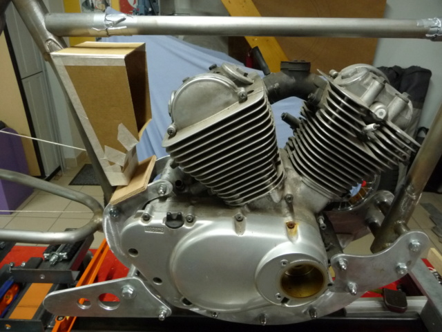

Le lignage pour un ancien mécano et ce genre de construction, ce n'est pas un laser, ni une lunette, mais très souvent la ficelle, c'est le guide, le moyen de positionner en partie haute tous les éléments, le maçon sait bien l'utiliser.
Il y en a une autre ficelle pour le lignage couronne et sortie de BV.

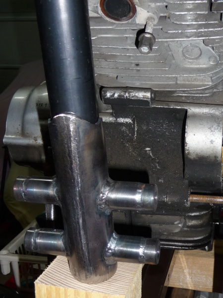

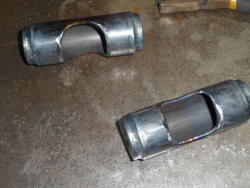

Messagepar Philracing » 04 Mar 2020, 19:47
Hello,
Pas trop de mécanique depuis un certain temps, mais bon là fabrication des fixations moteur avant et arrière, tournage, gueules de loup, soudure etc...
Bientôt les soudures et brasures de tout l'ensemble sur le marbre... :shock: :o ;)

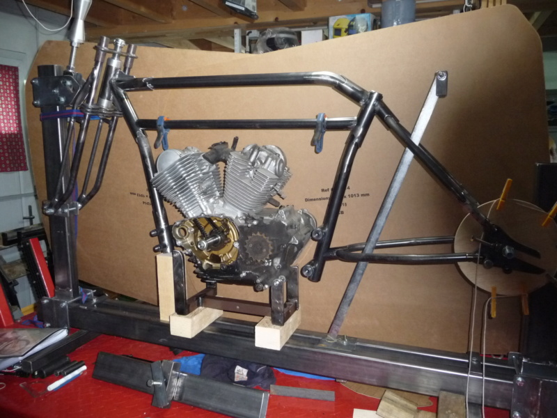

Messagepar Philracing » 29 Mar 2020, 17:56
Hello,
Le cadre est brasé en grande partie, le support pour le moteur et accessoires avance.
La suite sera... la fabrication du réservoir, du guidon et ses commandes, restera les roues à rayonner et autres accastillages à fabriquer.

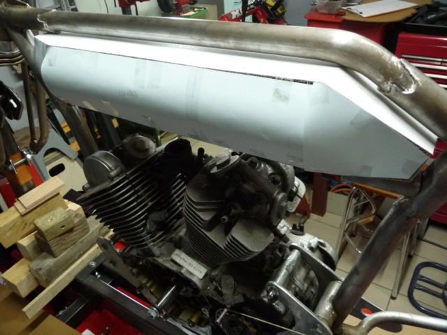

Messagepar Philracing » 30 Mar 2020, 18:45

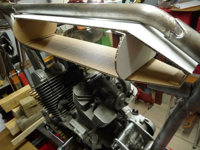

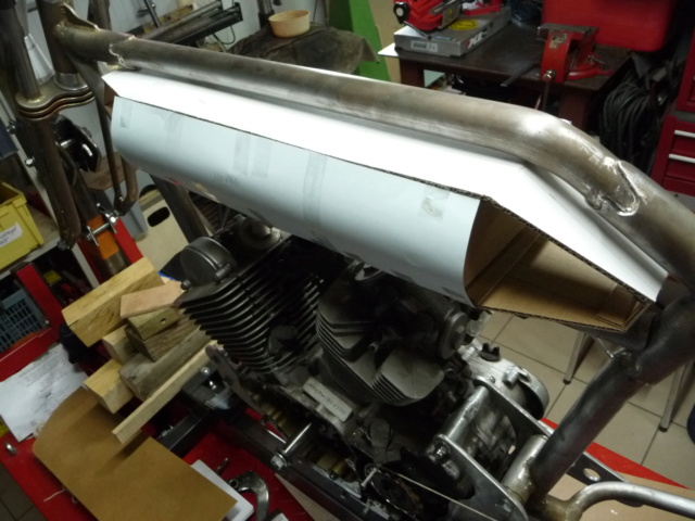

Hello,
Maquette avant fabrication juste pour voir quel sera le rendu final, "va y avoir du sport"... avec la découpe, le formage, la soudure, les renforts, le robinet, les remplissages, les fixations...

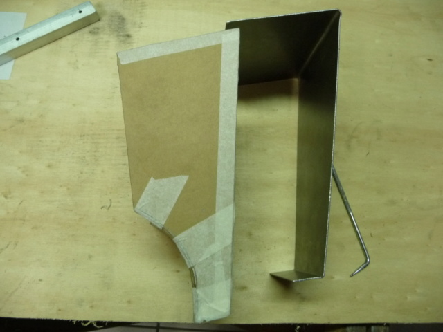

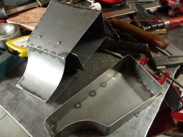

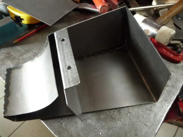

Messagepar Philracing » 07 Avr 2020, 16:57
Hello,
Dans la continuité du réservoir qui sera à souder complètement bientôt, la boîte à batterie, elle a la forme d'un réservoir d'huile des board track de l'époque et sera également placée sous la selle.
Pas facile la bête...
Reste encore pas mal de boulot sur ces deux parties (réservoir et boîte batterie) un peu délicates tant au point de vue mise en forme que soudure.
