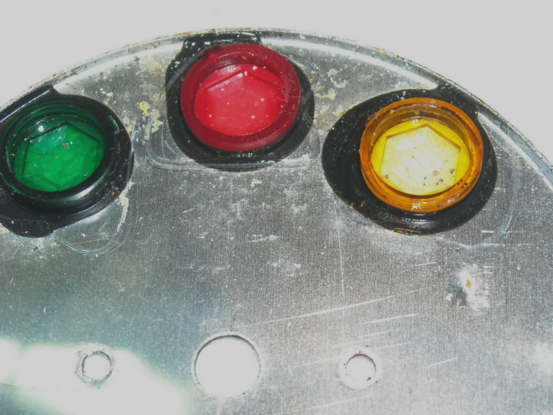

J'en ai profité pour permuter les deux voyants de clignotants, l'un étant en bien meilleur état que l'autre.
Ces voyants ne sont pas vraiment collés mais maintenus par une sorte de goudron
qui lâche facilement quand on le passe 30 secondes au décapeur thermique :
J'ai recollé ce voyant avec du silicone transparent, puis permuté cadrans/aiguilles.

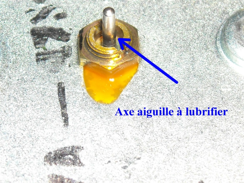

- mettre une goutte d'huile - spéciale transmission de voiture radio commandée, viscosité cst 50.000 - sur l'axe de l'aiguille pour éviter les oscillations. Sur la Suz c'est dans cette cuvette :
C'est fini, plus qu'à tout remettre en place puis recoller les boitier avec du silicone transparent.
