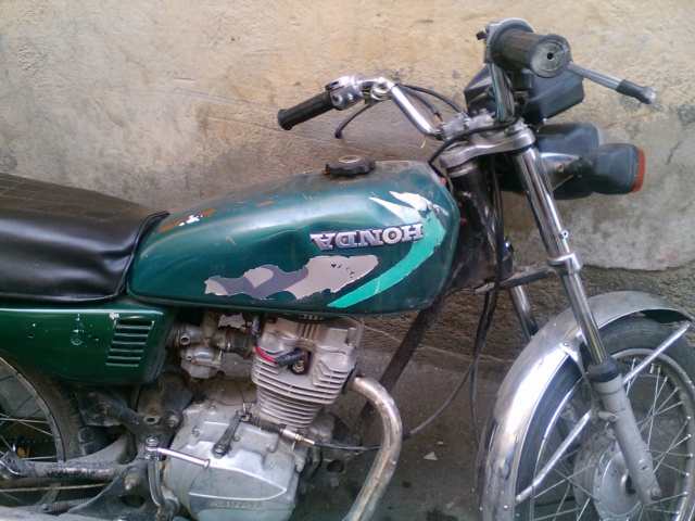

Qu'est-ce qui est arrivé à cette dernière photo ?
Y a pas un truc à l'envers ?
Ça m'en rappelle une bien bonne que j'ai immortalisée un jour dan la rue :
