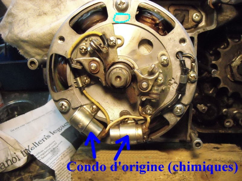

Depuis quelque temps Suzette tournait moins bien avec parfois un ralenti erratique.
Une vérification à la lampe strobo a montré des mini coupures d'allumage toutes les 2 ou 3 secondes; les tests de bobines et anti parasites (10 k ohm d'origine) ne montrant pas d'anomalie, j'ai décidé de changer les condensateurs, d'origine eux aussi
Plutôt que d'acheter des bons vieux condo chimiques, j'ai contacté AJC qui fabrique des condos à la demande :
- soit le condo a une fixation très spécifique et il vide vos vieux condos pour y installer "son" électronique
- soit la fixation est classique et il fournit des condos céramique à installer en remplacement.
Coup de chance pour moi il possède une T350 et connaît parfaitement ce qui convient : condo céramique de 0,22 M farads.
Donc montage de deux - minuscules - condo céramique :
montage d'origine :

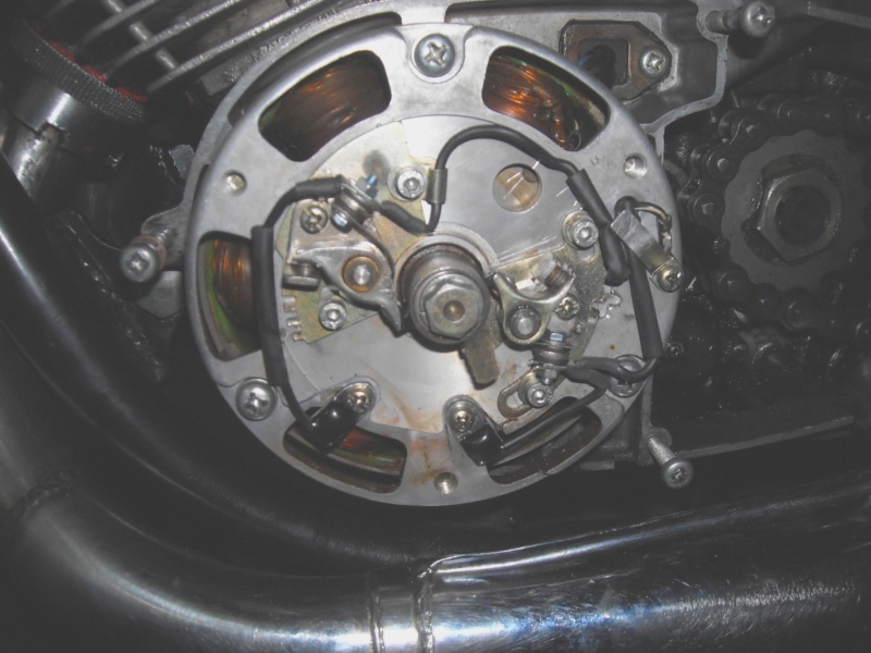

montage céramique :
Aucune comparaison possible, le moteur tourne bien mieux et je peux rouler en sixième à 2000 tr/mn ce qui était totalement impossible avant. L'allumage étant plus efficace, j'ai du enrichir un peu la carburation.
Pour 25€ la paire, et environ 30€ si il modifie vos vieux condos, faut surtout pas se priver. Pierre fait aussi des joints découpés au laser d'après modèle. Et comme il est fondamentalement honnête autant le dire.

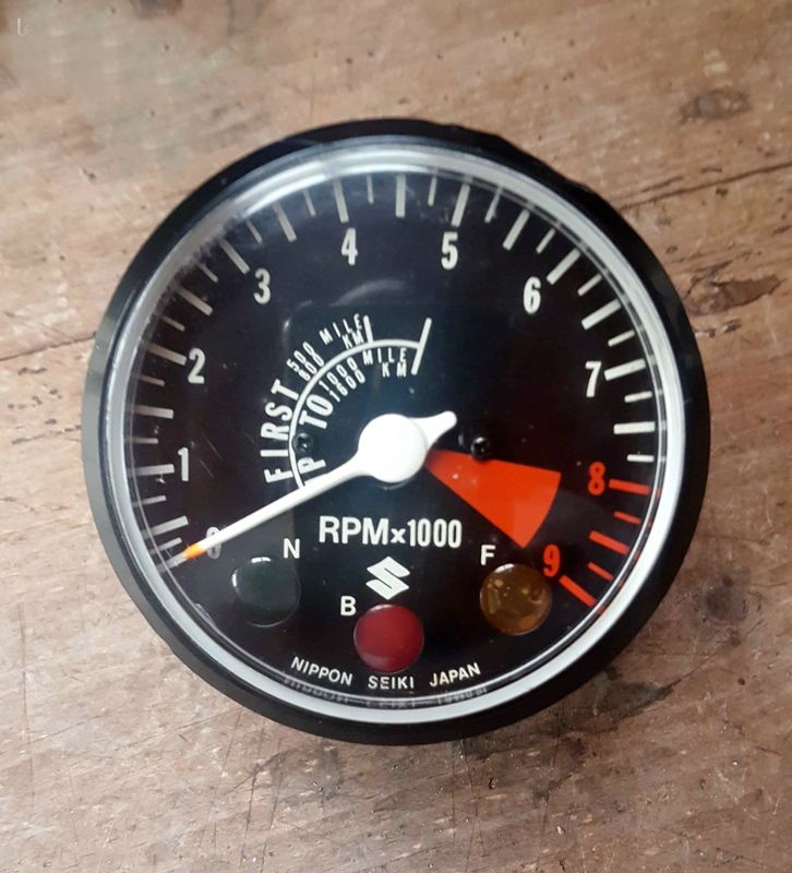

Depuis que j'ai Suzy, je cherche le compte-tour correspondant au millésime, celui installé étant une version plus récente.
Après recherches j'ai fini par retracer diverses versions.

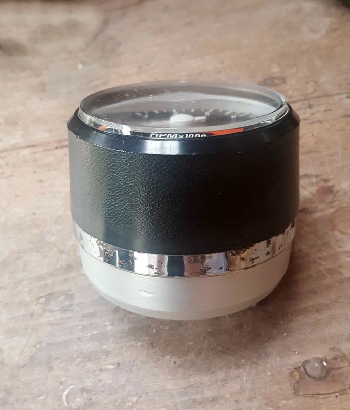

Le premier modèle (1970 ?) avec sa coque en deux parties, le cadran portant des inscriptions pour le rodage et le témoin de plein phare rouge :
Le deuxième modèle qui correspond à mon millésime a une coque monobloc, le témoin de phare rouge et les inscriptions pour le rodage. Je n'en ai jamais vu un en vrai ni même en vente.
Le troisième modèle, actuellement sur ma mob, coque monobloc, témoin de phare bleu, sans inscription de rodage sur la cadran. Ces inscriptions "provisoires" étaient sur un autocollant que tout le monde devait s'empresser de virer.

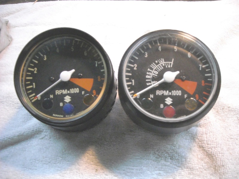

Cote à cote le premier modèle à droite et "le mien" à gauche :
Le hasard m'ayant fait trouver un premier modèle, je l'ai acheté avec la ferme intention de faire un mix des deux pour, enfin, avoir la bonne version.
Au programme découpe, ouverture pour mise en pièces, inversion des cadrans, des aiguilles et du témoin de clignotant délavé par les UV.
