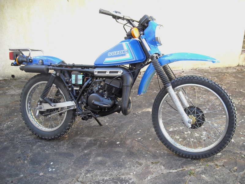

Cette 125ER va bientôt retrouver les chemins, 98% de la partie cycle est terminée, plus qu'à vérifier l'embrayage, vidanger la boite et je pourrai redémarrer le moteur.

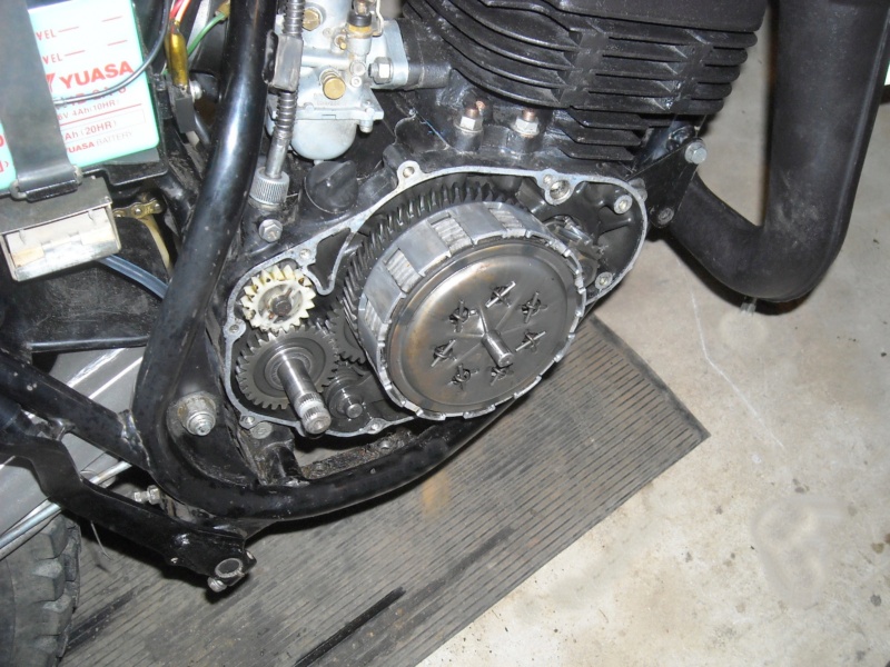

Une vue générale de l'embrayage avec ses ressorts maintenus par une sorte de goupille :
Pas de mauvaise surprise, pas de limaille dans le carter, les disques sont dans les tolérances.
Le piège potentiel est le bonhomme de verrouillage du point mort qui vient avec le bouchon de vidange. Si tu ne le sais pas et qu'il tombe discrètement dans le bac de vidange, le point mort sera impossible à trouver !!

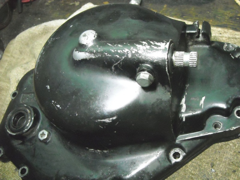

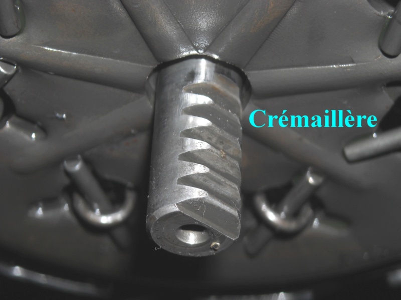

L'embrayage fonctionne avec un système inconnu pour moi : ce n'est pas un "escargot" qui pousse une tige d'embrayage mais une crémaillère
actionnée par le câble.
L'axe commandé par le câble :
L'autre extrémité de cet axe qui engrène dans la crémaillère :
La crémaillère qui pousse les disques :

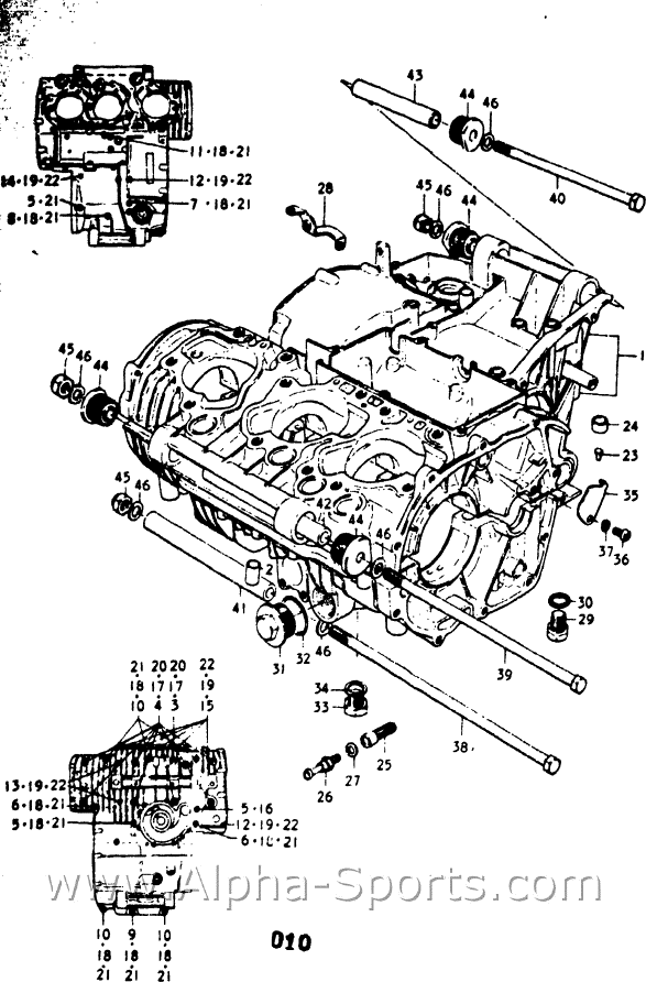

Sur nos GT il y a deux bouchons pas très éloignés l'un de l'autre.
Un est le bouchon de blocage pour le point mort ( comme yoi ici ) et l'autre est vraiment le bouchon de vidange.
L'erreur est fréquente sur nos Gt.
- Messages : 7386
Re: Suzuki 125 ER de 1979
Un seul bouchon sur cette ER, confirmé par la RTM.
- Messages : 1686
Bouchon 33 et 29

Ça doit être pratique de comprimer les ressorts d'embrayage et de mettre la goupille au bout...
- Messages : 1820
Si je ne m’abuse, sur ce type d’embrayage les ressorts fixés au fond de la noix travaillent en extension, pas en compression.

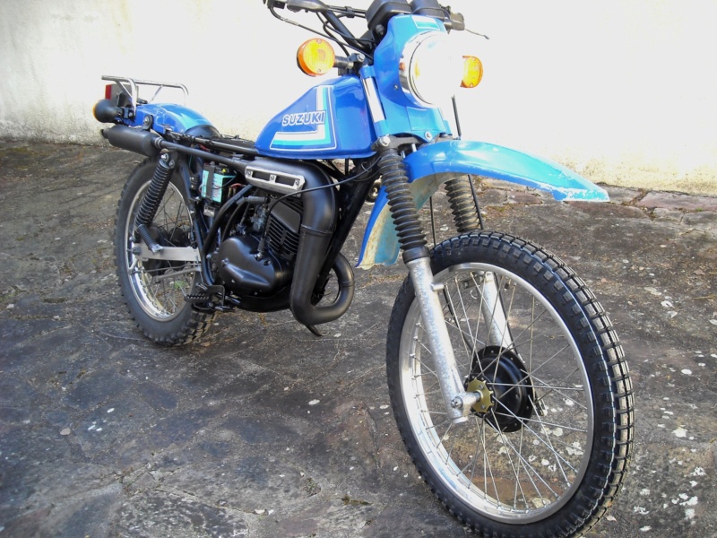

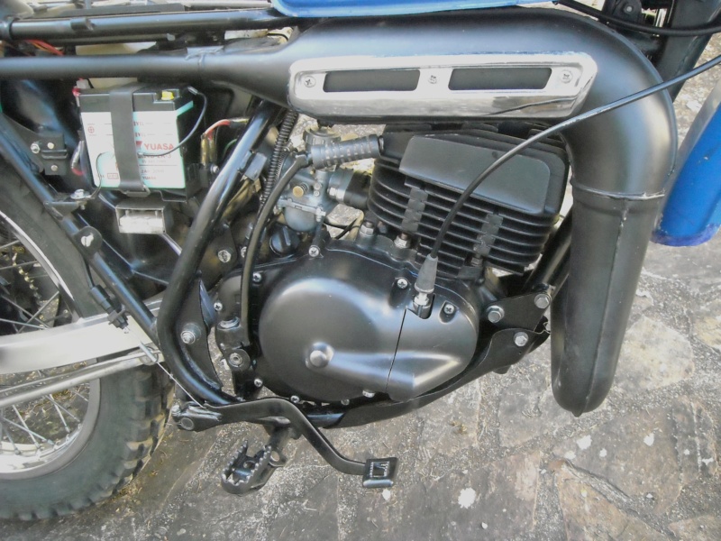

Epilogue : machine redémarrée sans ennui particulier, 4 ou 5 coups de kick et vroum.
Par contre j'ai détecté une merdouille : le kick remonte très mal, je dois l'aider.
Le pb est de savoir si c'était préexistant ou si j'ai raté quelque chose en remontant le carter d'embrayage ?
Si il faut ouvrir le moteur pour atteindre ce ressort je n'aurai pas le temps de m'en occuper.
Reste à remonter la selle, les rétros, finasser le réglages des freins et parfaire le réglage carburation.

C'est beau , tu as bien bossé.
- Messages : 13170
Beau résultat Noris, bravo, quand on voit de quoi tu es parti !!!
