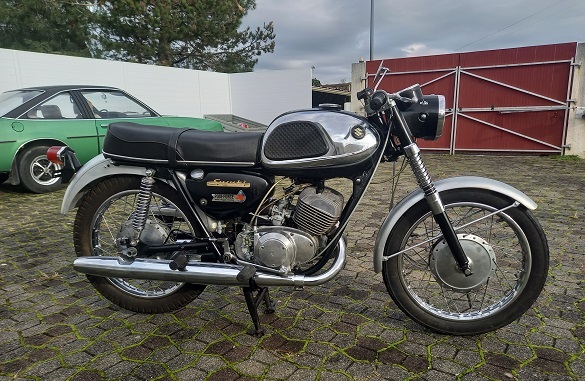

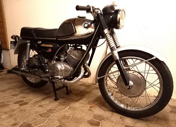

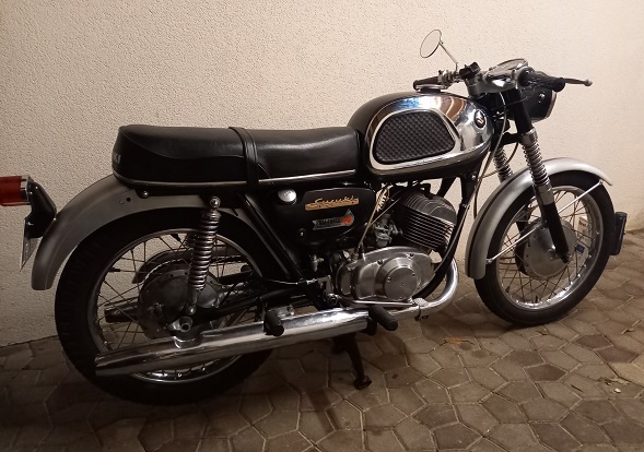

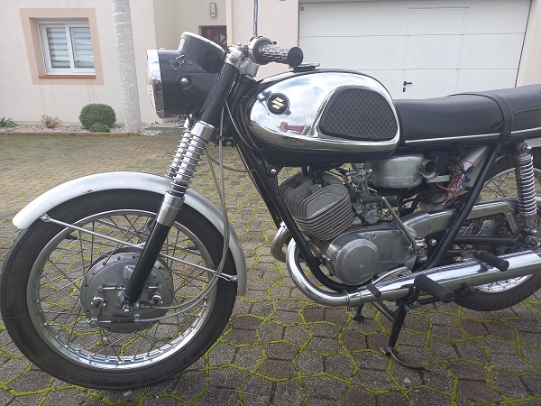

J'ai reçu hier les quelques joints et autres pièces qui me manquaient pour finir le remontage.. et j'ai fais le redémarrage ce matin
Un mélange à 2,5% pour laisser le temps à la pompe à huile de s'amorcer, et tout va bien, réamorçàge rapide moteur en marche comme préconisé sur la RTM.
Au remontage des carbus j'ai fait un prérèglage des cables en statique car tout étais copieusement dérèglé (synchro notamment), j'ai réglé le cable de pompe à huile nickel également.
Reste à fignoler les réglages carburation moteur bien chaud, à vérifier encore l'allumage après un petit temps de fonctionnement.
En tout cas, elle à démarré tout de suite avec du starter.
Pas de fuite de carbu ni de robinet d'essence comme je redoutais un peu
Reste à faire des essais sur route pour la partie cycle (freinage, direction, suspensions), et moteur, mais déjà elle prend très facilement ses tours !
Assis dessus, j'ai retrouvé mon adolescence en ayant l'impression d'etre sur un gros cyclo, tout léger
Voilà les premières photos..

Oui, elle marche super bien.. le proprio (copain) est venu l'essayer cet après midi, il l'a trouve très souple sans accoups, nerveuse, et saine de partie cycle !
Elle ne fume pas trop (on est rassurés sur les spi de vilo), elle démarre instantanément, toute l'électricité fonctionne... un régal de petite moto
Je suis content du boulot de remise en route qui s'est bien déroulé pour une bécane qui n'avais pas roulé depuis au moins 15 ans et dont les règlages de base étaient désastreux ! (carburation, allumage, pompe à huile, 2 bougies différentes, etc...).

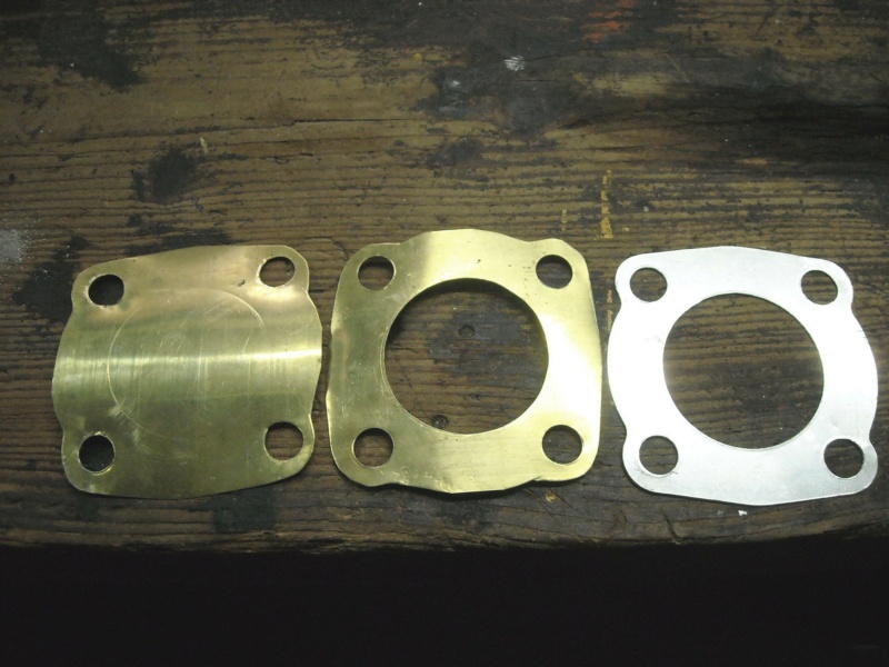

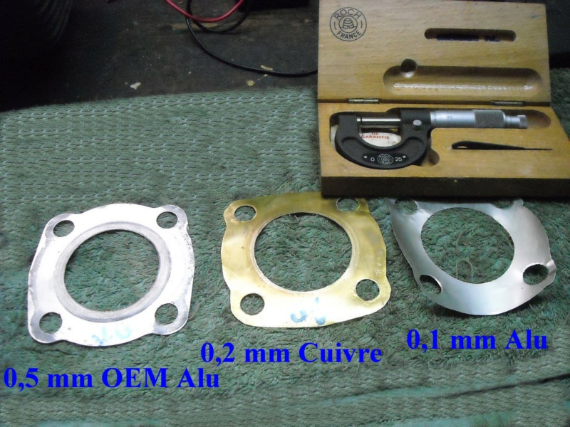

Si un jour tu veux la rendre plus fun, tu peux jouer sur le squish comme je l'ai fait en remplaçant les joints de culasse de 0,5 d'épaisseur par 0,2.
Moteur qui reprends mieux et à plus bas régime.
PS : J'ai testé avec 0,1 mm d'épais mais ça n'apporte pas grand chose
