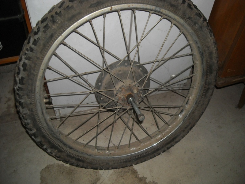

Incroyable cette roue, elle parait neuve, il te reste à frotter le pneu à la brosse et lui passer un coup de noir à pneus, là ça sera vraiment nickel !
- Messages : 7386
Re: Suzuki 125 ER de 1979
Comme toujours la photo est un peu trompeuse, vu de près c'est un peu moins étincelant.
Les pneus ont 40 ans, ils sont bons pour la déchetterie.

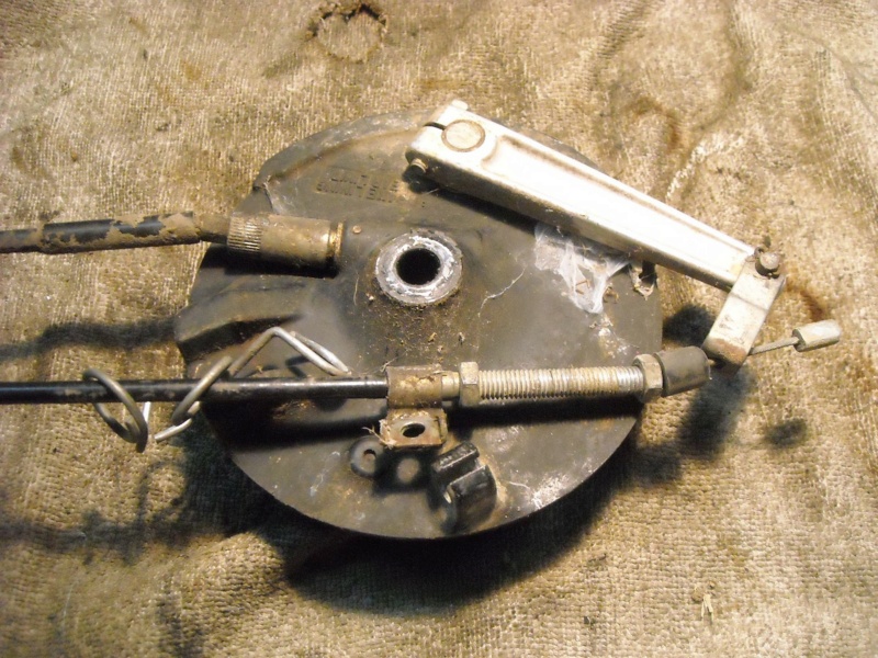

Qui a déjà ouvert un contacteur de frein arrière?
Ca m'amuserait de le sauver.

Les contacteurs de frein arrière suzuki j'en ai ouvert sur ma gn125 de 93, mais c'était il y a 20 ans . Ca ressemble fort à ceux des honda, à savoir un ressort interne en compression interdisant le contact, qui vient pousser sur une "soupape" tirée par la pédale de frein arrière, via un autre ressort en traction.
C'est bêtement mécanique il y a fort à parier que ca ne soit qu'un problème d'oxydation du laiton.
Après certains sont faciles à ouvrir ( honda 500 four) d'autre moins car sertis.

Ce n'est pas moi qui paye les pièces mais j'essaye de réparer "par principe".
J'ai une idée sur la façon de faire, je dois vérifier.

cbx a écrit :Les pneus ont 40 ans, ils sont bons pour la déchetterie.
sur ma 125 SBS de 75 (49 ans
pourquoi alors jeter ces pneus de 40 ans sans inspecter qu'ils puissent faire (un peu) d'usage surtout hors route
- Messages : 7386
Pour les pneus c'est toujours le même dilemme : les changer et avoir l'esprit tranquille ou les garder au risque de se retrouver par terre.
Ca m'embêterait que le propriétaire chute donc c'est lui qui prendra la décision.

L'axe de roue avant a été coriace mais est finalement sorti, la roue avant attend son tour :
Y a-t-il encore du chrome sous la boue ?

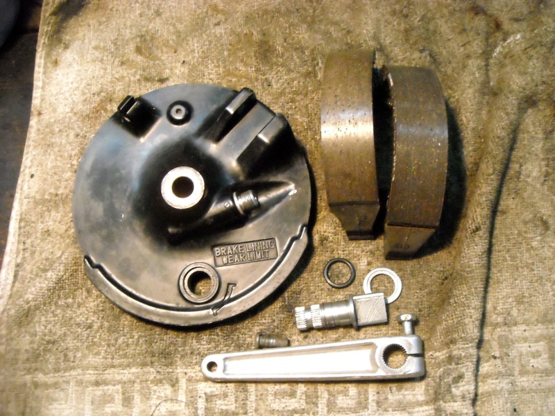

J'ai juste trouvé le temps de mettre le flasque en pièces + nettoyage sans détecter de pb particulier.
