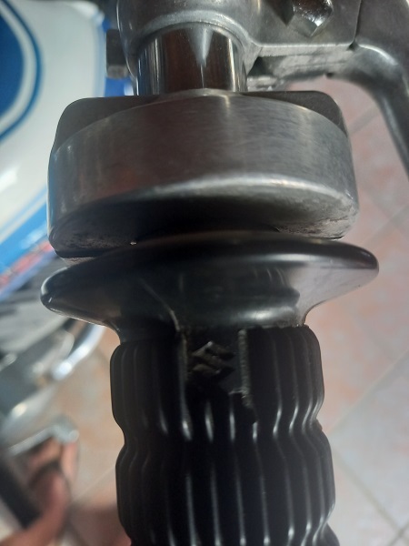

Sur cette moto, j'adore les détails comme le logo Suzuki un peu partout,.. signe de l'état d'origine et également du réalisme du kilomètrage compteur..

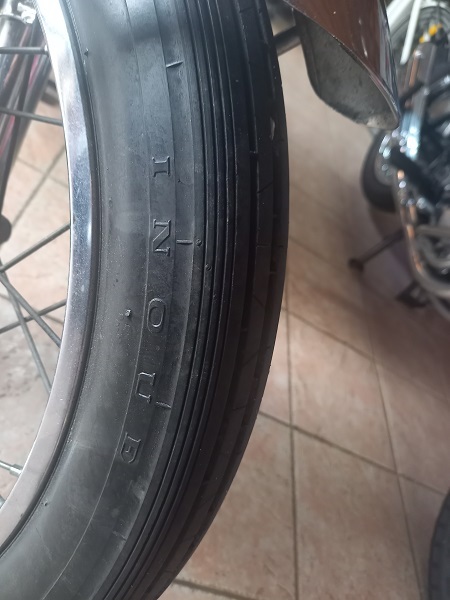

Même le pneu avant INOUE ligné me semble d'origine ??
:D
Messages : 7386
Re: Après la T20... la T350 Suzuki
Messagepar cbx » 18 Aoû 2024, 07:30
J'avais le même pneu avant de marque Inoue sur la mienne. Marque que je ne connaissais pas mais qui était bien la monte d'origine.
La visserie estampillée "S" n'est pas qu'un détail esthétique mais signale de la visserie de classe supérieure qui a reçu un traitement spécifique.
Sauf oubli de ma part je pense t'avoir envoyé le "bulletin" qui explique ce point.
On retrouve le sigle Suzuki sur de multiples éléments, le genre de détails que je trouve excellents. Par contre le tarif de ces pièces siglées très recherchées laisse rêveur.

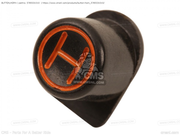

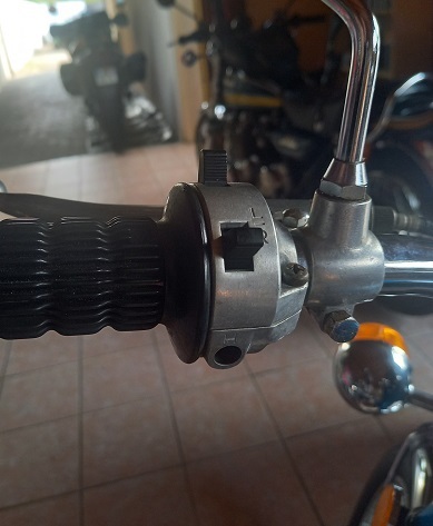

Par contre, il manque le petit bouton du klaxon !! Certainement pas facile à retrouver :(
Messages : 1686
Messagepar jeronimus76 » 18 Aoû 2024, 09:02
la référence serai 57850-31010. Piéces 36 et ressort 38
C'est le meme que toutes les GT de 72
Attention , il y a un petit ressort.
Peu etre parti aussi sur ta moto.
https://www.befr.ebay.be/sch/i.html?_fr ... _PrefLoc=2
Les rétros d'origine avec le S sont hors de prix. En pas de 8 mm ils cassaient. Par la suite sortis en 10 mm
Messages : 1686
Messagepar jeronimus76 » 18 Aoû 2024, 09:16
Chez Marcel en Hollande.Vendeur serieux.
Profite en commandant plusieurs pièces pour reduire les frais de port.
https://www.classicsuzukiparts.nl/fr/wi ... 7850-31010
Remove item Product Price Quantity Subtotal
57850-31010 € 4,75
57850-31010 quantity
€ 4,75

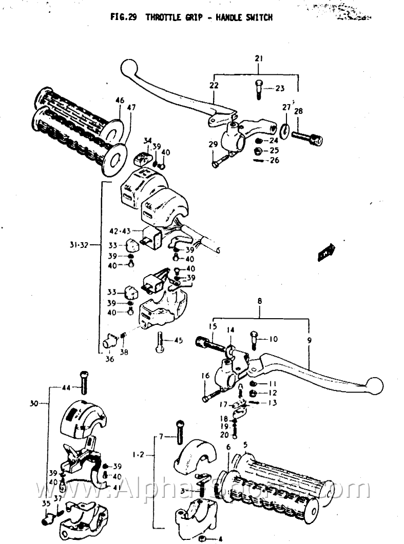

Merci jéronimus.. tu n'aurai pas également la référence du petit ressort n°38 ?
Je n'ai aucune part-list de cette moto :(
Messages : 1686
Messagepar jeronimus76 » 18 Aoû 2024, 15:13
https://alpha-sports.com/suzuki_parts.htm
Tu cherche a gaauche année 1972.
Puis T 350.
C'est tiré d'un parts list.
ressort 38 référence 57761-26010
https://www.befr.ebay.be/sch/i.html?_fr ... c=2&_oac=1
Jeff85
Messages : 590
LOCALISATION : l'ile d'olonne
Messagepar Jeff85 » 18 Aoû 2024, 16:26
jeronimus76 a écrit :https://alpha-sports.com/suzuki_parts.htm
Puis T 350.
Génial le parts-list :D
Un grand merci !
