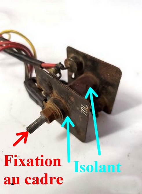

Un autre (encore??) point à contrôler : je suppose qu'il n'y a pas de vrai régulateur sur le circuit de charge mais un bête redresseur comme le mien :
En roulant phare éteint mon voltage flirte avec les 14,5 volts, la batterie apprécie peu. Je roule toujours phare allumé et j'ai ajouté un voltmètre pour surveiller.

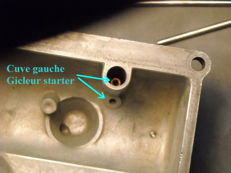

Une photo de la cuve gauche qui contient le gicleur de starter (contrairement à la cuve droite) :
