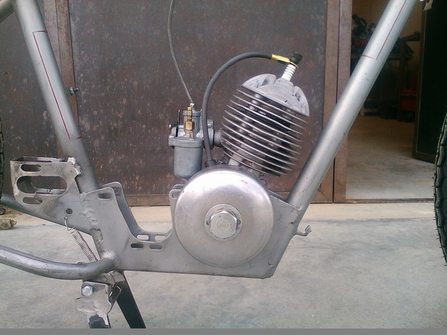

Pas d'antiparasite, ni de capuchon. Juste une jolie cosse à l'ancienne :
Pas d'étincelle en tenant la cosse même très près de la culasse...

Donc, le pauvre, a bien un ennui d'allumage .
Ce n'est pas une bougie a résistance , R dans le type .
Pour l'instant" pour lui" fini les ruades de joie !
