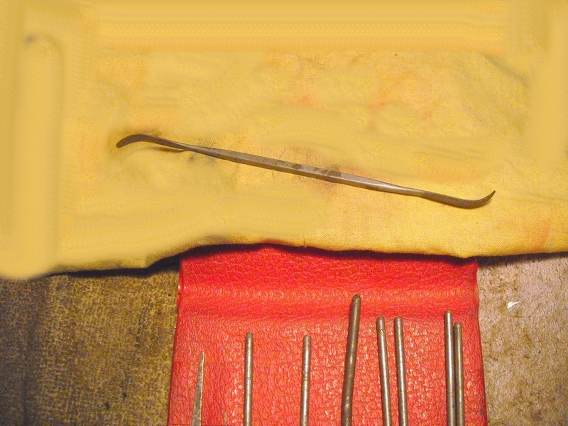

Faire les chanfreins n'est pas une sinécure, ça prend un temps fou surtout pour trois cylindres.
Mais non si tu chan et freins pas sans va vite :shock: suis bête :arrow: :arrow: :arrow:

Soit une lime plus ou moins coudée : c'est très long mais pas de risque de faire des dégâts.
Soit Dremel + meule : bien plus rapide mais à la moindre erreur le cylindre peut être rayé.
Au choix :twisted:

Le set de limes Facom que j'utilise avec la lime spécifique pour chanfreiner :

cbx a écrit :Le set de limes Facom que j'utilise avec la lime spécifique pour chanfreiner :
le truc sur la peau de chamois . c est un
pas un outil pour enucleer.. tu limes comment avec ca ??

Messagepar cbx » 23 Mar 2026, 16:47
En pinçant fort et du bout des doigts : jeu de patience.
La Dremel est nettement plus rapide mais au moindre écart ça peut être une catastrophe.
Les ateliers de réalésage habitués aux 2 temps le font, mais pas tous.
Si ton atelier le propose n'hésite pas à le faire faire.

je crois que je lui avais demandé si il le faisait . il me disait qu il y a longtemps que ca ne se fait plus par ce que les cotes sont tres serrees ce qui fait que les segments ne bougent plus .. surtout sur les deux temps bateaux

Sauf que ton moteur date des années 70 avec un jeu théorique de 5 centièmes.
Par sécurité demande à Fly sur l'autre forum

c est pas faux .. j enverrai le bloc cylindre chez la manucure elles,ont bien des petites limes de toutes sortes.. :lol:
