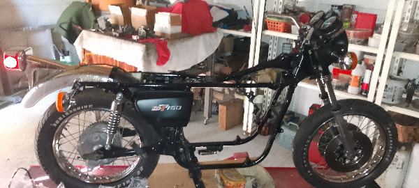

Messagepar xavier17 » 09 Mar 2026, 15:26
[img][IMG]https://nsm09.casimages.com/img/2026/03/10//mini_26031008313225087218730731.jpg[/img][/img]
bonjour a tous hier j ai peint, hier soir le rendu etait pas trop top mais ce matin la peinture a du tirer c est mieux ..
