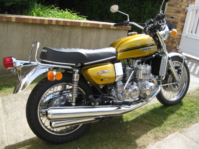

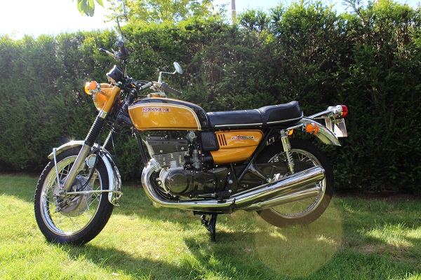

Re: Après la T20... la T350 Suzuki
Ca c'est fait et après j'arrete de pourrir ton post suzuki
Modifié en dernier par jeronimus76 le 09 Jan 2025, 08:27, modifié 2 fois.
Chapeau !
Elles sont magnifiques
