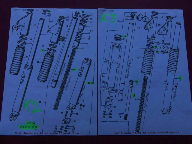

Hello sorry je trouve pas
ma K2 a une fourche K3 quelqu'un aurait il les mesures tolérances tube/fourreau, volume d'huile si pas idem que k2
merci

Re: fourche K2 vs K3
Pour moi une k3 a le même train avant qu’une k2. Le changement arrive sur la k6
Hello soupape, tous
Les éléments internes sont différents, voir chez le fournisseur hollandais (bien connu)
Je serai curieux d’avoir tout les éléments en mains
Les quantités d’huile de fourche sont identiques ainsi que la longueur des ressorts !
Hello soupape, tous,
Simplement pour indiquer à soupape que les pièces portent des références différentes voir photo.
Sans réponse à ma question, néanmoins je vais entamer le montage de la fourche.

- Messages : 2491
Effectivement il y a des différences concernant les fourches des modèles K2, la mienne qui vient des USA a certaines pièces différentes.
Par contre je ne sais pas si le volume d’huile à mettre dans les fourreaux est le même ?
