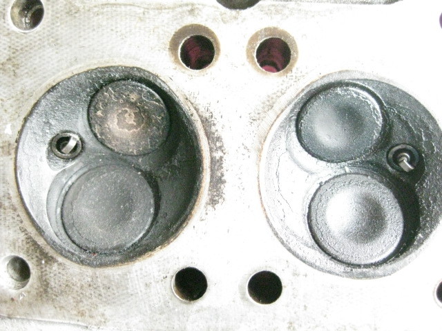

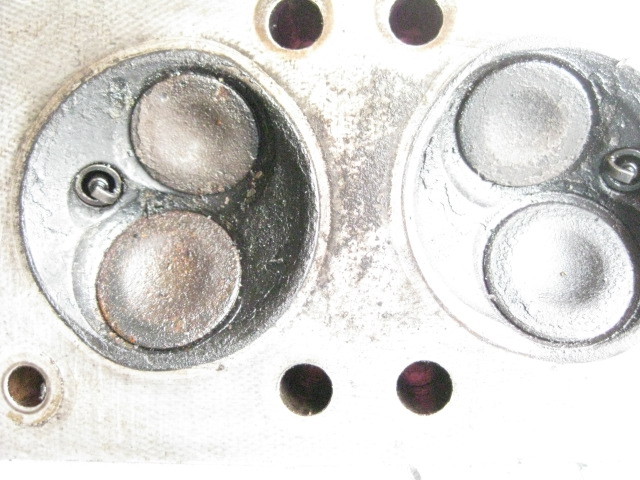

Moto 27892 miles (44627 km)
La culasse est démontée, j'avais un test air comprimé
Les soupapes sont calaminées à différents niveaux (photos)
Les cylindres ne sont pas rayés
J'ai fait un test au liquide (fuite F) 1 OK - 2 F éch/adm - 3 T éch - 4 OK
Suite nettoyage complet, tomber les soupapes, des mesures
Je lirai avec attention vos remarques
