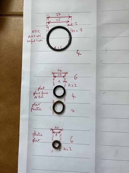

Bonjour
Ci-joints photos des joints de ma cb 650 rco3 de 81
Savez vous où on peut en trouver des neufs ?
https://drive.google.com/file/d/13ex0ii ... drive_link

Bonjour
Merci de bien vouloir me dire où vous commandez ces joints ? :

moi je peux ouvrir son lien.
des joints en photo avec des cotes

Le joint plat du haut était torique dans sa jeunesse, il doit aller sur le côté gauche des carburateurs, derrière une plaque métallique.
Sur la rampe de carbus pd51 que j'ai monté sur la 500, j'ai monté des toriques et ça va très bien.
Pour le joint plat en plastique, il va où? Je ne me le remet pas.
Quand aux joints en feutre, à part les refabiriquer , mais ca va nécessiter de la minutie, je ne vois pas où en trouver, sauf peut-être chez un réparateur d'instruments à vent. Sur les pistons des cuivres il y a des joints ressemblant à ca.
