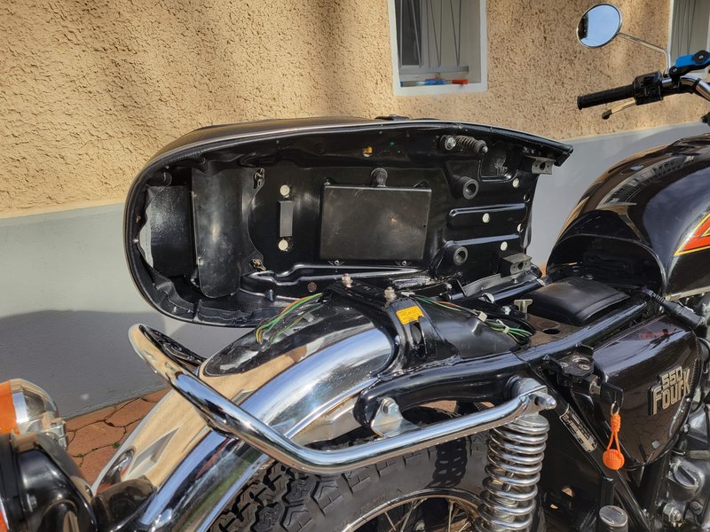

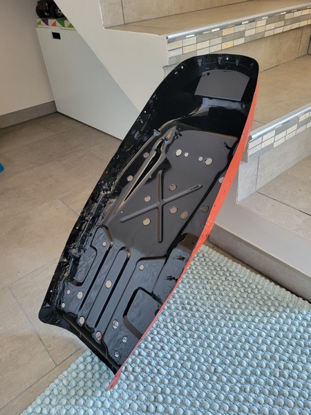

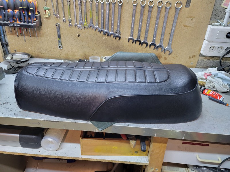

Bonjour à tous,
Après la restauration de ma moto l'hiver dernier :
https://www.cb500four.com/viewtopic.php?f=16&t=5012
Je vous partage ici la réfection de ma selle qui restait le dernier élément à revoir (si ça peut donner des idées à certains)

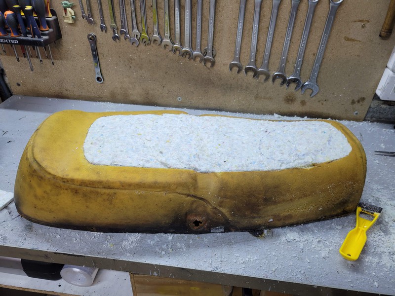

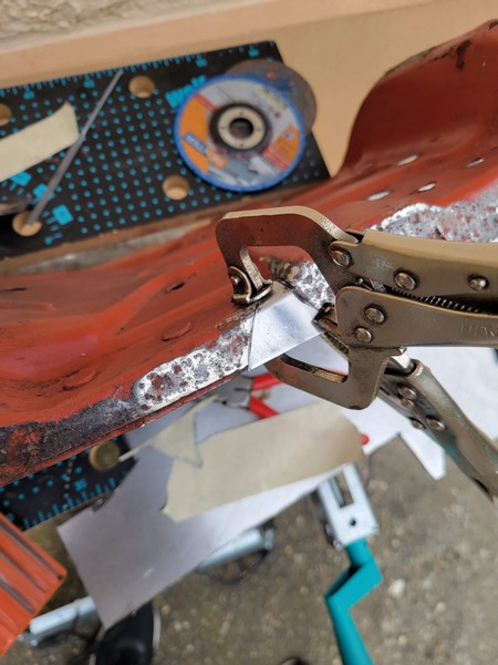

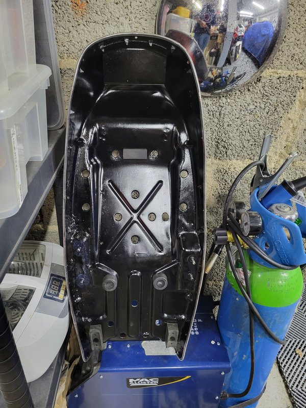

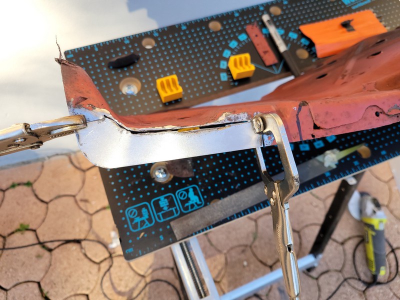

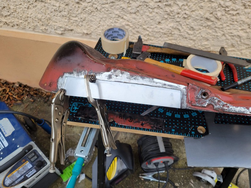

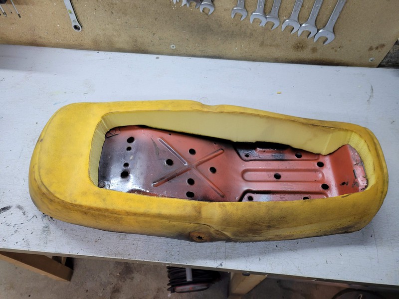

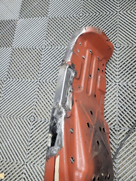

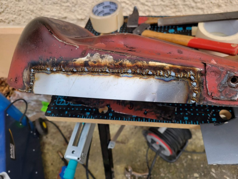

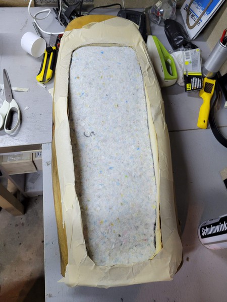

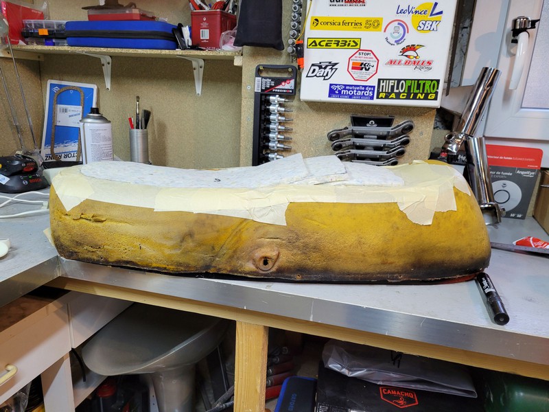

Lors du démontage je me suis rendu compte que la base était bouffée par la rouille. Après de vaines recherches j'ai compris qu'il fallait m'attaquer à la remise en état de la structure métallique avant de pouvoir envisager de changer mousse et skaï. La soudure était une première pour moi...
Je mets toutes les images en dessous.
J'ai passé du joint de carrosserie sur les soudures avant de repeindre l'ensemble.

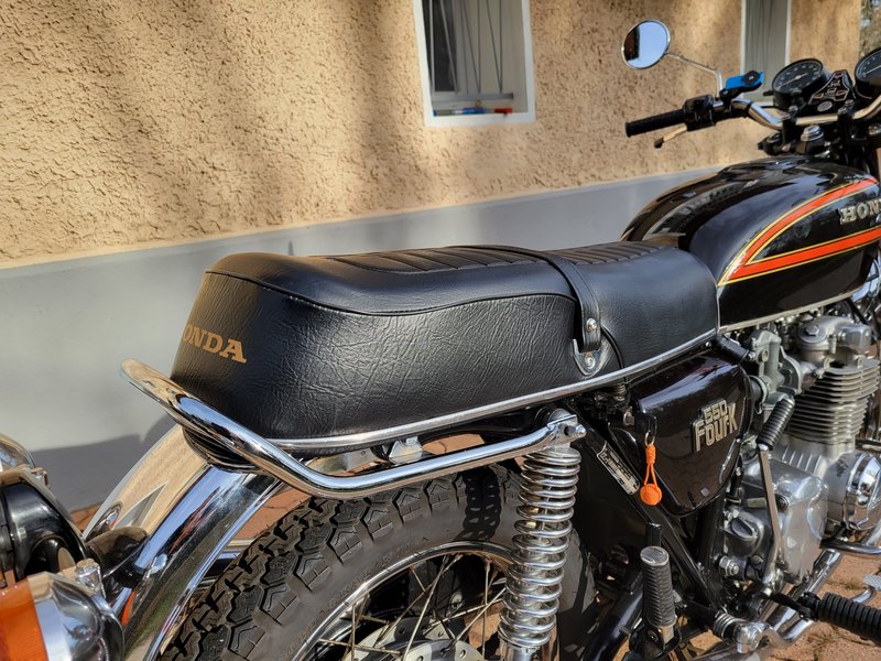

Pour les fixations de la baguette, j'ai utilisé le corps de rivets pop avec des rondelles de blocage.

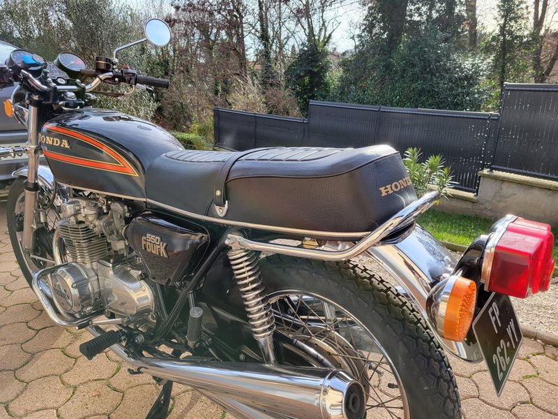

Bravo, très beau travail ! :P Et une petite astuce au passage, super :!:

Magnifique. J'aime bien refaire les selles car ça change totalement l'aspect de la mob.
As tu bien remis le jonc qui empêche le skai de se couper sur le fond de selle en métal ?

Beau boulot, surtout pour un novice en soudage ! :shock: ;)
Tu soudes au MIG ?

Très beau travail. C'est pas evident de tendre la housse partout parfaitement.

cbx a écrit :Magnifique. J'aime bien refaire les selles car ça change totalement l'aspect de la mob.
Oui tout à fait, j'avais un jonc autocollant de protection de portières qui traînait dans un tiroir du garage. Ça m'a bien rendu service...

Aurelia B20 a écrit :Beau boulot, surtout pour un novice en soudage ! :shock: ;)
Tu soudes au MIG ?
Oui au MIG, c'est assez simple à utiliser pour un débutant.

jeronimus76 a écrit :Très beau travail. C'est pas evident de tendre la housse partout parfaitement.
J'en ai refait déjà quelques une des housses de selle de moto et c'est pas si compliqué lorsqu'onconnaît la methode. Faut commencer par les centres de 2 extrémités, ensuite les centres des 2 grands côtés. Puis retour sur les 2 extrémités qu'on termine complètement et enfin les 2 côtés. Bien chauffer au fur et à mesure au décapeur thermique qui fini de tendre et effacer les petites ondulations.
