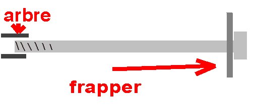

Je suis en train de me potasser le chantier de remplacement de la chaîne primaire histoire d'être le plus au clair possible lorsque je vais me lancer
Sur la rmt il est indiqué qu'il faut un extracteur pour sortir l'arbre primaire.
En fouillant sur internet je trouve des extracteurs de roulements mais pas de modèle qui pourraient se visser dans l'arbre primaire. Avez-vous des pistes pour en trouver ?
- Messages : 6176
Re: Réfection 550 four
Un grand goujon ou une grande vis et tu tire dessus, un écrou en bout qui retient une grosse rondelle ou plaque qui permet de frapper pour extraire l'arbre.

Ok donc ça ne force pas tant que ça alors
Donc en diamètre 14
Donc en diamètre 14

DIALMAX a écrit :Un grand goujon ou une grande vis et tu tire dessus, un écrou en bout qui retient une grosse rondelle ou plaque qui permet de frapper pour extraire l'arbre.
Une idée a bricoler
Top grand merci Dialmax
Je vais creuser le truc
- Messages : 6176
La vis je ne me souviens plus c'est 10 ou 12 x 125
Normalement ce n'était pas très dur à extraire je n'ai pas le souvenir de mettre embêté

La Doc technique parle d'un diamètre 14
- Messages : 6176
Possible, je ne me souviens pas, si c'est comme les bougies c'est 14x125
