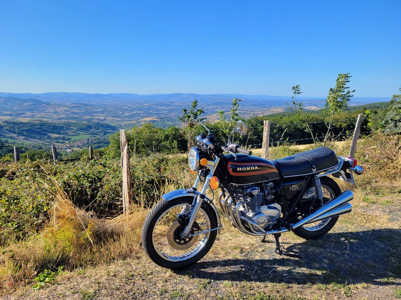

Petite balade près de chez moi, la belle se porte à merveille. Dans une centaine de kms je procéderai à la vidange de fin de rodage (je pense déposer le carter pour nettoyer la crépine qui a dû récupérer quelques fragments de joint moteur).
Merci à tous pour vos précieux conseils

Re: Réfection 550 four
Jolie moto , félicitation
- Messages : 13225
Oui, elle est belle cette K3 !
