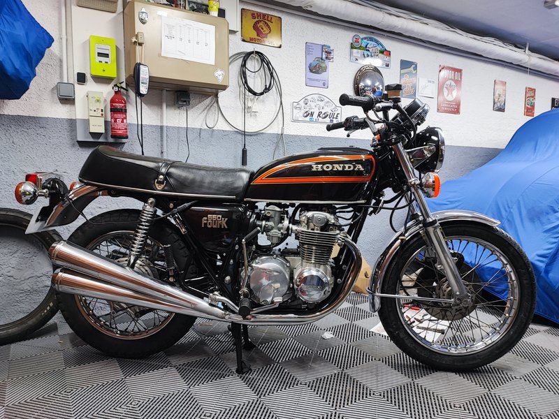

Voilà qu'elle ressemble un peu plus à une moto... :D
Je vais tenter un démarrage cet après midi, vous avez une méthode particulière pour amorcer la pompe à huile ? (la remplir par la sonde ???)
Merci
Re: Réfection 550 four
Messagepar cacajou » 13 Jan 2023, 13:43
En principe la pompe devrait s'amorcer dans les 10 secondes aprés le démarrage , mais rien n'interdit de mouliner un peu au démarreur coupe circuit sur OFF
Pascalsa16
Messages : 119
Enregistré le : 15 Nov 2022, 13:26
LOCALISATION : Région lyonnaise
Messagepar Pascalsa16 » 13 Jan 2023, 14:16
cacajou a écrit :En principe la pompe devrait s'amorcer dans les 10 secondes aprés le démarrage , mais rien n'interdit de mouliner un peu au démarreur coupe circuit sur OFF
Du coup j'ai fait tourner le démarreur sans les bougies jusqu'à ce que je vois l'huile arriver aux niveaux des culbuteurs (ça a pris environ 30s)
Manque plus qu'une synchro et une nouvelle purge du frein car là c'est pas top du tout
