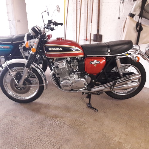

Réfection 550 four
- Messages : 1686
Re: Réfection 550 four
Beau boulot
- Messages : 13170
C'est bien, tu aurais pu enlever les joints toriques pour le nettoyage des pièces, ils seront de toutes manières à remplacer. Je te conseille d'ailleurs vivement la pochette de joints Vesrah VG-155 dont la qualité est égale ou supérieure à celle des joints d'origine !
Elle est quasi complète à part les obturateurs des vis de culasse qu'on trouve facilement, et bien sûr les joints spi si tu ouvres le moteur.
Tu aurais aussi du démonter toute la culbuterie en repérant bien chaque pièce afin de les replacer au même endroit, les zones d'appui des culbuteurs paraissent un peu marquées, à regarder de près, de même que certaines vis de réglage qui semblent HS. Comment est ton arbre à cames ?
Pour le couvercle d'alternateur, le cerclage et le Made in Japan ne sont pas peints en noir
