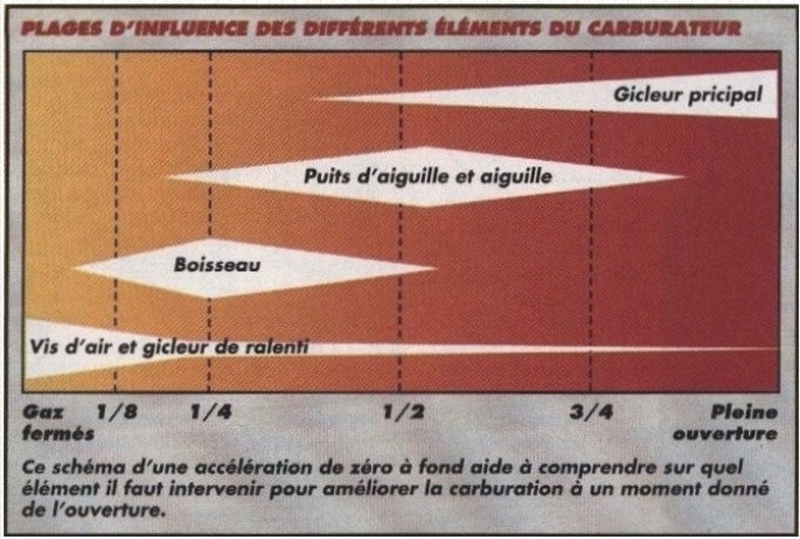

J'ai ce tableau :
On voit que le gicleur de ralenti agit aussi à hauts régimes mais son effet est très faible par rapport au gicleur principal.
Reste à savoir si ce tableau est pertinent..

Oui, mais c'est négligeable, de toute façon on en tient pas compte l'essentiel est de régler le ralenti correctement en suite pour la pleine marche le réglage va se faire automatiquement sans avoir a en tenir compte du réglage de ralenti, il n'y a rien a chercher surtout sur une moto de série, c'est une perte de temps d'énergie, il faut plutôt s'appliquer dans la qualité des réglages de base de la carburation et de l'allumage ce que l'on trouve rarement
