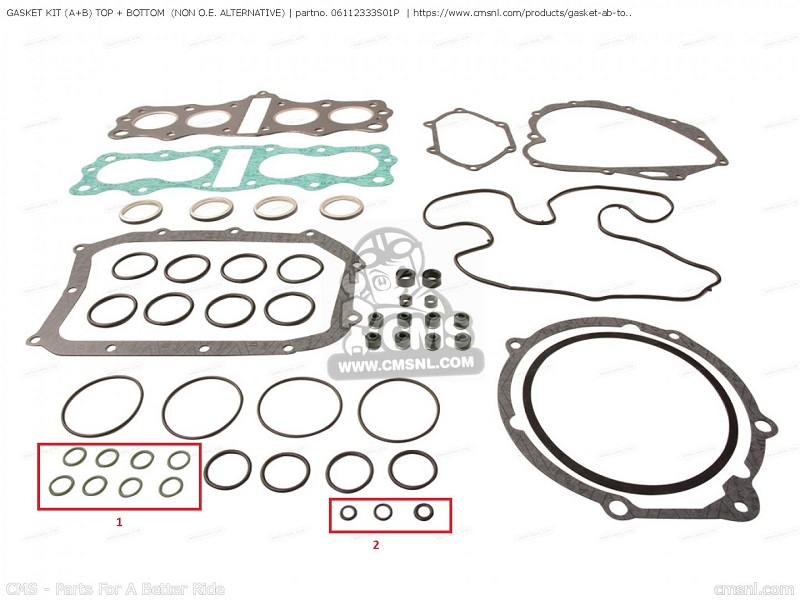

Les affaires reprennent, le nettoyage a été effectué et les pièces sont arrivées
J'ai une interrogation sur la pochette de joints reçue
Je n'arrive pas à identifier les joints qui sont encadrés
Sur les 3 joints toriques en bas de l'image, 2 se montent sur les rampes de graissages de l'AAc mais le 3e je ne vois pas
Quelqu'un aurait il une idée ?
