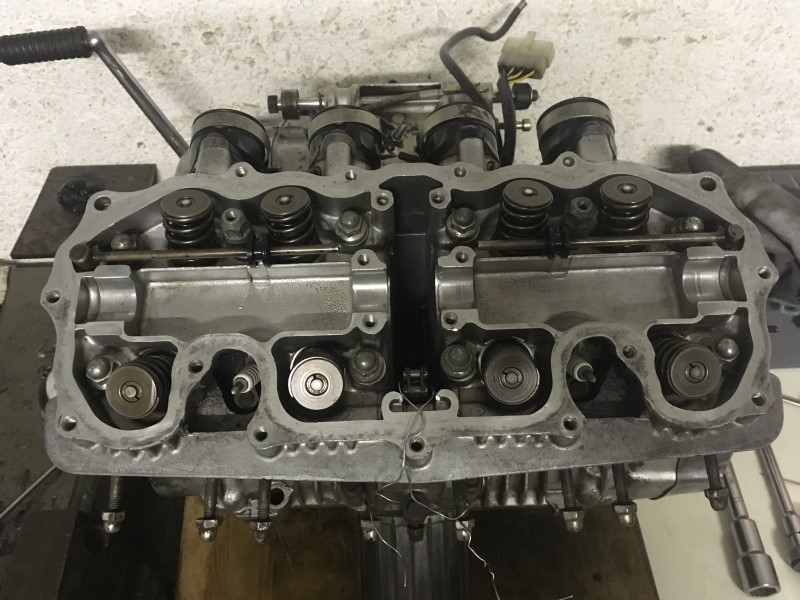

Bon voilà où j'en suis
Jusque là pas trop de soucis, grâce à vos conseils et aux précieuses infos que j'ai pu récolter sur ce forum
Maintenant le calage de la distribution et là j'avoue j'ai quelques angoisses ...
La RMT indique de positionner le pignon de l'arbre à cames de sorte que les repères sur les faces soient parallèles au plan de joint de la culasse ... sauf qu'en bon débutant, j'ai démonté le pignon de l'arbre à cames pour enlever la chaîne sans prendre de repères ni de photos ...
Il y a 2 montages possibles du pignon sur l'arbre à cames, j'ai donc une chance sur 2 de me tromper et d'inverser le tout de 180°. D'ailleurs même si je n'avais pas démonté le pignon la question d'une rotation de 180°de l'ensemble pignon + AAC ce serait posée aussi pour le remontage ?
Quelqu'un aurait il une bonne idée pour m'aider ?

L’arbre à cames tourne à la moitié de la vitesse de celle du vilebrequin donc pas d’inquiétude pour le décalage à 180 degrés vu que ça correspond à 1 tour de vilo. Il faut faire attention par contre que le repère d’aac soit aligné avec le plan de joint et le vilo au repère T ;)

Comme dit par Mathieu , ça n'a pas d'importance puisque l'allumage est du type à étincelle perdu .

C'est le genre de réponses que j'aime :D Me voilà rassuré !

Ca aurait été important si il y avait eu un distributeur d'allumage cylindre par cylindre comme un ordre 1/3/4/2 par exemple
Vu que sur ton moteur il y a une étincelle en même temps dans les cylindres 1 et 4 et dans les cylindres 2 et 3 la position des soupapes n'interfère pas .
A condition bien sur que tu sois calé correctement comme précisé par Maitre Mathieu ;)

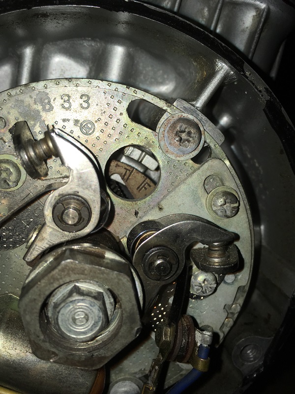

Mathieu Viollet a écrit :L’arbre à cames tourne à la moitié de la vitesse de celle du vilebrequin donc pas d’inquiétude pour le décalage à 180 degrés vu que ça correspond à 1 tour de vilo. Il faut faire attention par contre que le repère d’aac soit aligné avec le plan de joint et le vilo au repère T ;)
On est d'accord, on parle bien de ce repère ?
Sur la photo je l'ai calé normalement au bon endroit pour mettre en place l'AAC

Messagepar cacajou » 23 Jan 2019, 11:02
Oui mais sur le 1/4 évidemment :P
