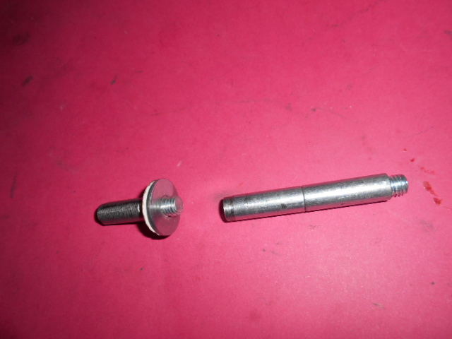

Intéressant ton outil cacajou, tu peux nous en dire plus ?
Re: Ouverture haut moteur 350 four
Oui . Plus
Que veux-tu savoir mon ami ?

C'est tout simple .
Un axe d'environ 50 mm du diamètre du passage du goujon pour bien centrer et fileté sur 10 mm .
Un autre axe que l'on peut tailler dans un boulon et entre les deux ,serré avec une rondelle , un petit disque à poncer dremel .
En tournant à vitesse lente ça le fait très bien .

Très astucieux

Aurelia B20 a écrit :Moi je les change systématiquement par des rondelles cuivre, bien moins chères que les rondelles Honda d'origine !

Merci cacajou, très astucieux en effet, je vais m'en faire un
