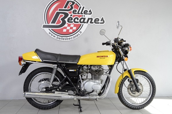

à priori cette mob possède le bi-cylindres de la 250G avec une carrosserie totalement différente (peut-être le frein AV commun à beaucoup de modèles de ces années et la clignotants
bon courage pour retrouver ces éléments de carrosserie si tu veux la remettre d'origine

Merci pour la photo,elle est très bien cette moto comme ça,ce n'est malheureusement pas le cas de celle qu'on m'a confié...
