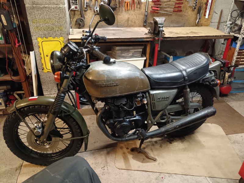

Voici l'engin

A l'époque on ne se plaignait pas trop du freinage c'était quand même mieux que le tambour en plus compte tenu des performances...... c'est le même étrier que la 500 qui était plus lourde, bien sur quand on descend du bécane d'aujourd'hui on fait la gueule !!!! Faire comme je faisais entre chaque manche de la coupe Kawa sur les 400 un coup de toile émeri sur le disque et sur les plaquettes .
Je vois le filtre sur la durite d'essence il faut s'en méfier on a vu des problèmes d'alimentation le super passant difficilement .
