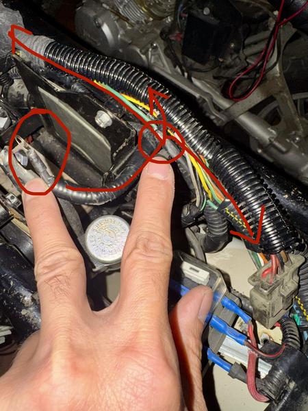

ce câble vert avec une cosse ronde que tu dis pouvoir (devoir) se connecter au négatif (-) de la batterie, mais à quoi est-t-il relié à l'autre extrémité ? au cadre ? dans ce cas à quel emplacement, à un équipement ? lequel ?

Tiger.09 a écrit :ce câble vert avec une cosse ronde que tu dis pouvoir (devoir) se connecter au négatif (-) de la batterie, mais à quoi est-t-il relié à l'autre extrémité ? au cadre ? dans ce cas à quel emplacement, à un équipement ? lequel ?

Messagepar Freaks45 » 13 Mai 2026, 08:45
Je viens de regarder.
Dans la gaine en amont, ca repart en 3 endroits.
Photo, ci dessous..
Ça part jusqu’au cadre, vissé entre le cadre et la bobine droite.
C’est vissé au niveau du garde boue ou feu arrière?
Le câble vert du régulateur semble être pris dessus, la gaine coudée au bout de mon doigt qui va vers le négatif de la batterie..
En arrière plan ma XV, dans un état encore pire mdr. J’aime bien avoir des trucs qui roulent pas :mrgreen:
