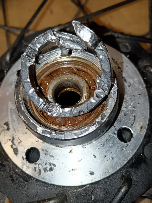

Merci pour votre aide. Je n'ai pas encore réussi à enlever le joint au milieu de cet écrou. Est-ce qu'il faut forcer pour l'enlever? J'ai peur de trop l'abîmer et de ne plus pouvoir le remettre? C'est peut-être un pas à gauche, il est du côté gauche de la moto.
En dernier recours je vais le détruire, on en trouve sur VBC

Tu peux faire levier avec un gros tournevis pour extraire le joint, dans tous les cas il sera bon à changer.
Pour l’écrou je ne peux pas te confirmer si c’est un pas à gauche, attends l’avis des connaisseurs, sinon tu suis les différents conseils donnés plus haut :(

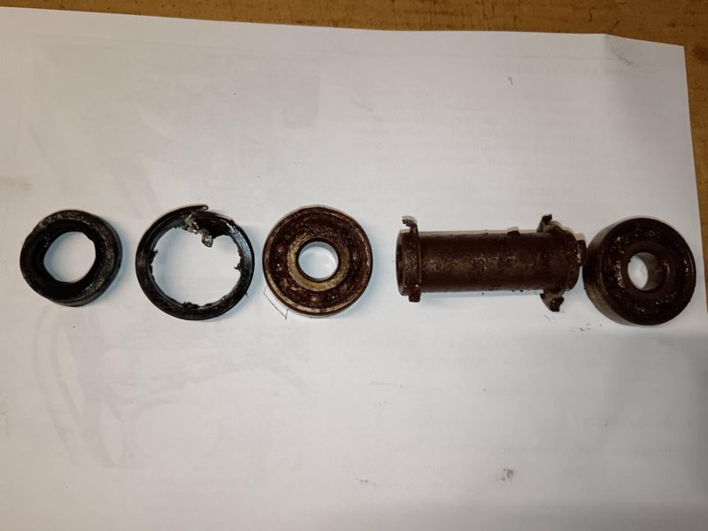

C'est bon, j'ai été obligé de massacrer l'écrou de roulement pour l'enlever. Surement 50 ans en place!
Vu l'état des roulements, cela valait le coup.
Encore merci.

Montes des roulements neufs étanches (2RS), le joint ne servira plus à grand chose du coup, il suffira de graisser un peu l'axe de roue pour qu'il rentre et sorte facilement :mrgreen:
