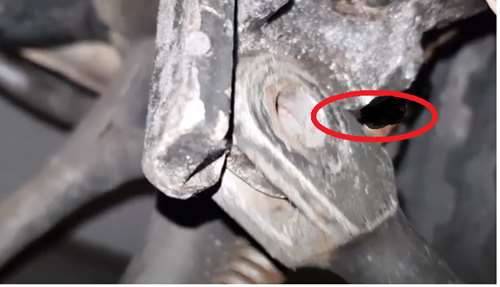

Mon problème: la béquille latérale tape sur le silencieux (je vais changer ce dernier, mais j'aimerais régler le problème de la béquille en amont). Je pense qu'une des ailettes est légèrement tordu :?:
Au début je pensais que le ressort était monté à l'envers (car dans le manuel d'atelier on le voit en photo dans les deux positions :lol: ), donc j'ai testé les différentes positions mais cela n'a rien changé. J'ai aussi nettoyé, bien re fixé.

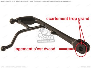

Je ne suis pas spécialiste dans ce modèle, mais il me semble que le problème vient de l'usure de la béquille, on voit le jeu au niveau de l'axe et les 2 pattes latérales ne sont plus parallèles, elle sont trop écartées, mais ce n'est que mon avis et à distance. Il faut voir ce que vont dire nos autres amis. ;)

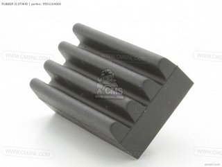

Si tu tentais de faire faire un quart de tour au tampon, sous ton échappement, il y aurait plus de portance pour la béquille
sur ton film, on voit bien que l'écartement a travaillé, pas beaucoup, mais il a travaillé, 2mm à l'axe ça doit se traduire par au moins 1 cm en bout de béquille, si tu dois le pincer, faire en sorte de pincer du bon côté pour que ta béquille se relève et se rabatte vers l'intérieur
regarde si ton boulon ne nage pas dans son logement, du fait de l'écartement des 2 pattes, sinon une entretoise, mais ça m'étonnerait que tu puisses en loger une
enfin c'est ce que je regarderais
Si j'étais toi je changerais aussi cette pièce elle a l'air mal en point

Cette usure n'est pas rare sur nos mamies
Dans un premier temps il faut resserrer la fourche dans un étau et éventuellement si la butée est toujours en décalage avec le tampon , tu peux demander à ton garagiste de faire un point de soudure de butée .
Je l'ai représenté en noir
