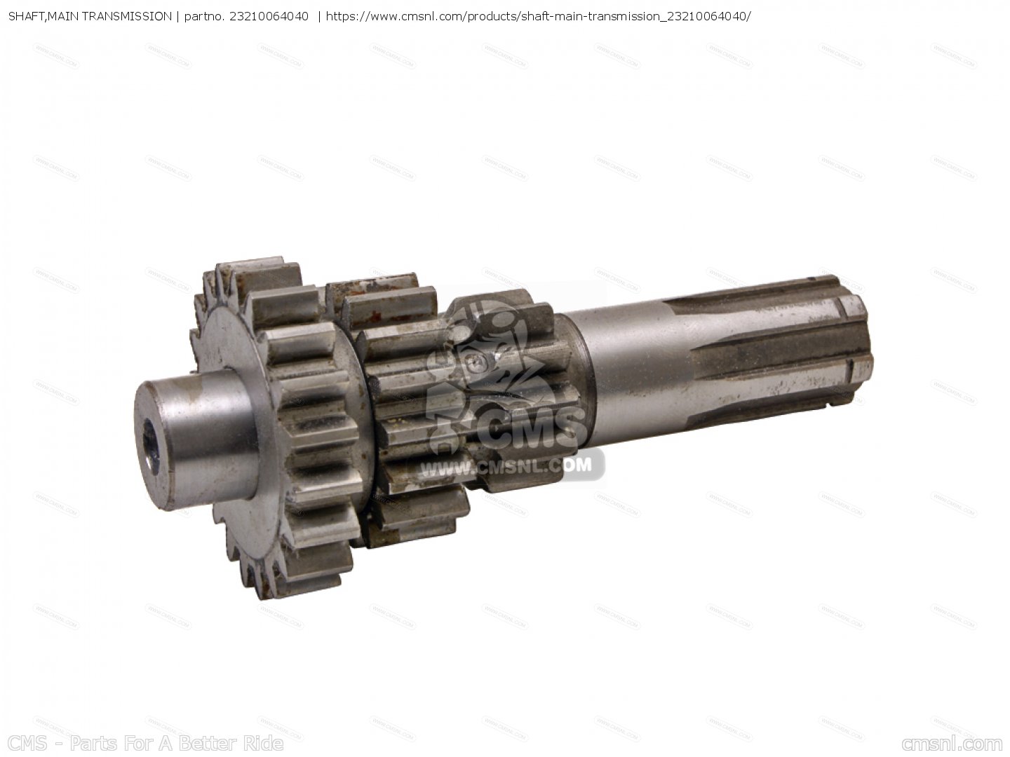

toi tu possède cette pièce pout PS : http://images.cmsnl.com/img/products/shaftmain-transmission_big23210064040-01_94c0.jpg

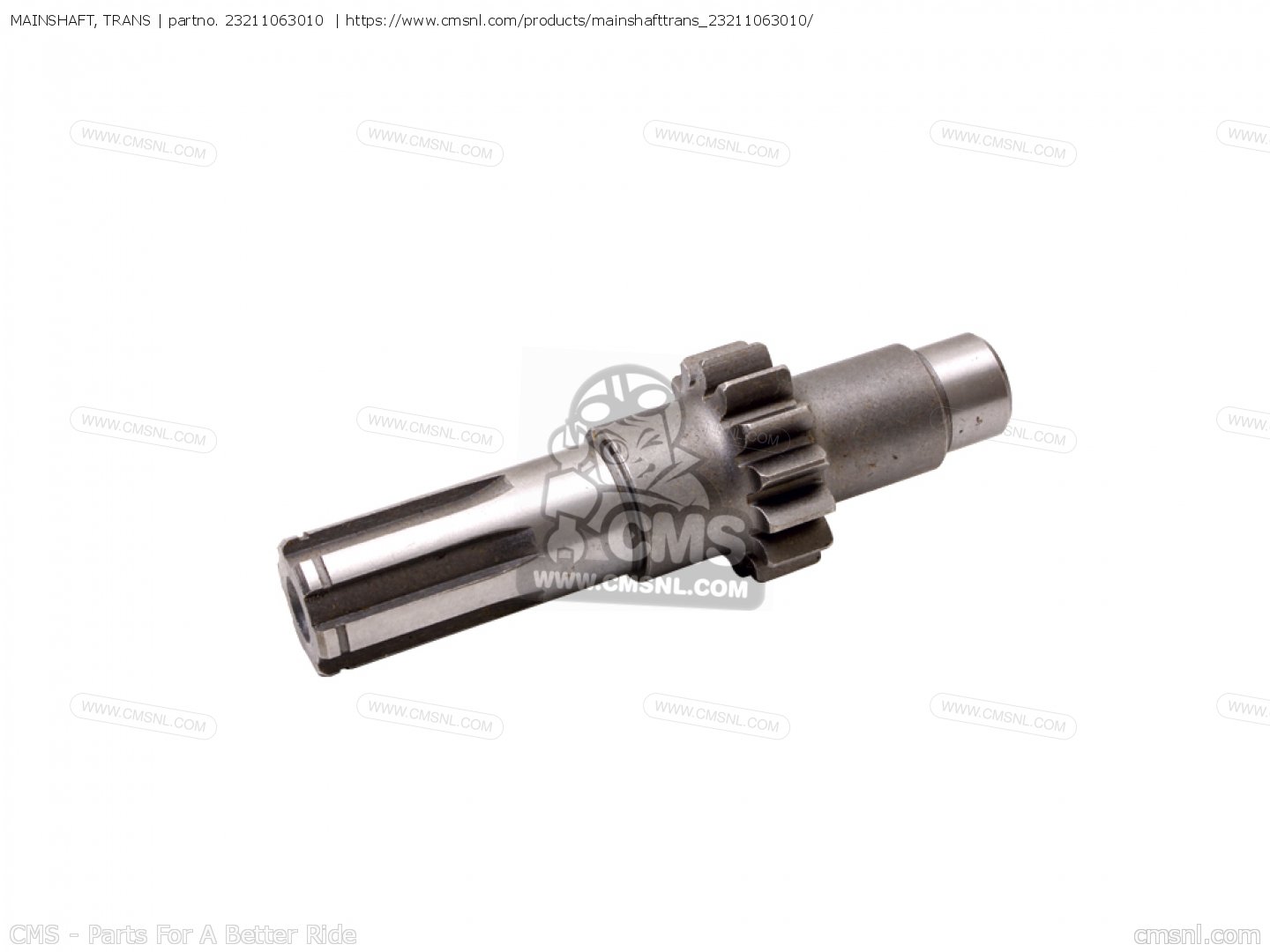

et le PC c'est ceci : http://images.cmsnl.com/img/products/mainshafttrans_big23211063010-01_e9b9.jpg
je ne vois pas non plus pour quel raison que sur le PC il y a une rondelle et pas sur le PS de fabrication identique (même année avec ou sans vitesses)
pour les rondelles sur le PS(M) une seule ==> côté droit Réf 90451-040-000
pour les rondelles sur le PC deux ==> côté droit Réf 90451-040-000
côté gauche Réf 90451-001-000
