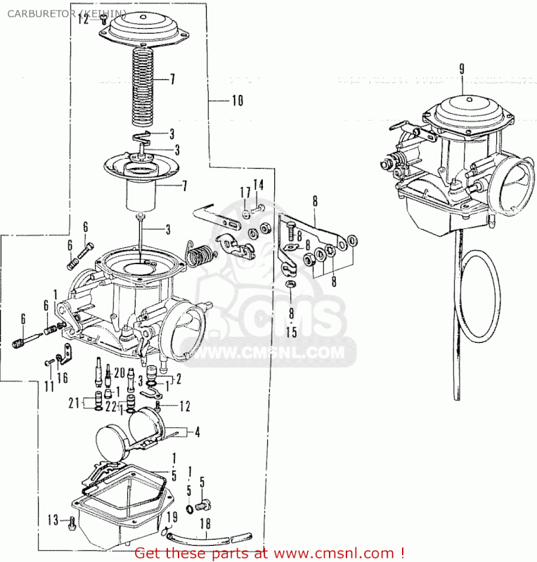

je suis en train de refaire les carburateurs de ma CB 350. J'ai une question bien précise. Sur le dessin du carburateur ci-dessous, la pièce n°1, sous le gicleur n°20, qui semble être un petit bouchon en caoutchouc a-t-elle une grande importance?

Capital oui ! Ce cylindre aura trop d'essence et se noiera, bougie encrassée et qu'un cylindre qui marchera, donc remettre le bouchon .
