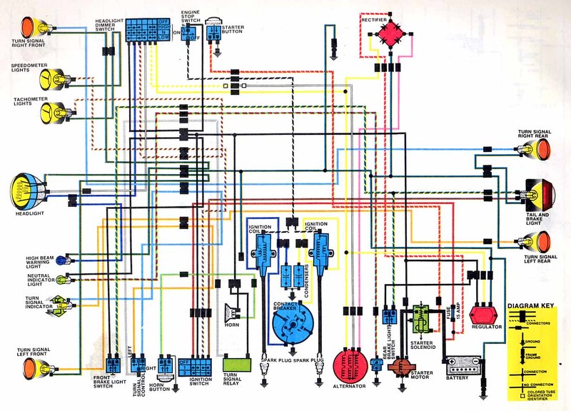

- Messages : 1912
Re: Cablage bobines 350 cb
Le fil bleu correspond au cylindre droit, le fil jaune au cylindre gauche. Il me semble avoir mis un schéma dans un post précédent mais si tu multiplies les posts pour un même sujet on va vite perdre le fil (jeu de mots).

- Messages : 1912
Je te remets le schéma complet où tu retrouveras le câblage des bobines et condos. Il faut bien différencier gauche/droit comme je l'ai expliqué plus haut. Bleu droit, Jaune gauche.
Pour les bobines :
- Côté droit : un fil Noir/blanc (+ 12V après contact) un fil bleu venant du rupteur correspondant puis sur la broche double le fil bleu venant du couple de condensateurs.
- Côté gauche: un fil Noir/blanc (+ 12V après contact) un fil jaune venant du rupteur correspondant puis sur la broche double le fil jaune venant du couple de condensateurs.

- Messages : 6916
Modifié en dernier par DIALMAX le 24 Mar 2025, 18:19, modifié 2 fois.
- Messages : 1912
Euh je crois qu’il y a une erreur sur la légende de ton schéma. Ce qui est marqué "B NOIR 12V" sont en fait les fils bleus venant du rupteur et du condo correspondant au côté droit.
- Messages : 6916
Je n'ai pas tilté, ce matin je me suis dit ce schéma est simplifié dons plus clair mais je vais le préciser vite fait et machinalement B = Black !!!!!!
T'a bien fait de me le signaler, c'est rectifié .
C'est la seule connerie que j'ai fait ?
Merci les gars je savais que je pouvais compter sur vous.
C'est pour ça que j'avais les explosions dans les pots ?
