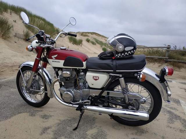

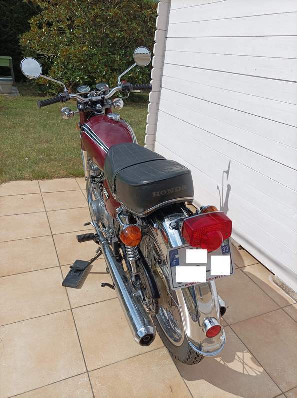

Il y avait sur les premiers modèles K0 K1 K2 un grand guidon de monté d'origine chez nous. Angleterre et Allemagne avaient un guidon plus plat. Puis les K3 et K4 furent livrées chez nous avec un guidon plus plat.
Voici les deux sortes. Sur la k0 c'est le corne de vache d'origine. Celui de la 250 K4 violine est aussi celui d'origine, tu peux donc te fixer dessus pour le modèle.
Sur ma 350 k4 vieil or j'ai mis (je l'avais) un guidon de 360 G (même hauteur mais plus large à cause du maître cylindre). Je pensais le couper, et bien non ! C'est super, la moto gagne énormément en maniabilité surtout en roulant au pas : un vélo...
Sur la photo comparée ce n'est pas flagrant, mais il y a 2 bons cm de chaque côté voire plus.
