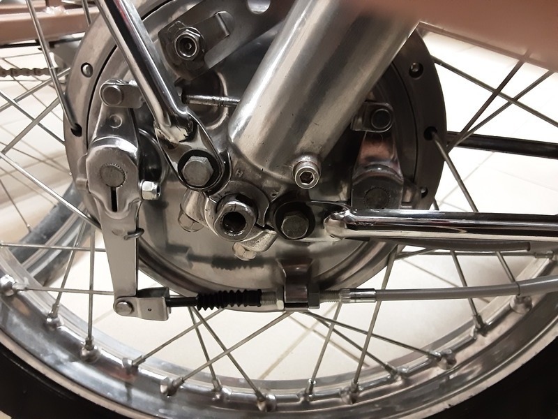

Si tu as démonté totalement le frein pour le nettoyer, n'aurais-tu pas inversé les cames ? Elles sont différentes. Sinon, peut-être une erreur de montage au niveau de la jonction du câble avec la biellette.
Dans tous les cas, si ça freinait avant, ça ne devrait que freiner mieux !
Au cas où, voici le bon montage :

J'ai regardé une photo de la mienne une 69 en 71, le câble a à peu près le même réglage mais les biellettes sont plus "reculées" comme ci les mâchoires étaient plus épaisses donc les tiennes moins épaisse, si on imagine que les biellettes n'ont pas été déplacées sur la tienne .
Il y a encore du filetage pour tendre le câble ça ne donne rien ?
Le levier va jusqu'au guidon ?
- Messages : 4976
Re: Frein avant
Jacky la photo n'est pas celle de Didier mais une des miennes, justement une k0 de 68. Je l'ai mise pour le montage du câble au cas où...
- Messages : 6916
Re: Frein avant
me......de
Alors ça laisse plus d'espoir que ce ne soit pas compliqué! Je trouvais que les différence étaient minimes comme l'angle de ^prise de vue est légèrement différent ç 'est sans doute la raison de voir une légère différence dans l'angle des biellettes .

- Jeff85
- Messages : 590
Re: Frein avant
Vu de l'extérieur je ne vois rien d'anormal.
Quand tu lève la roue pour essayer de freiner doucement, est-ce que tu constate que les garnitures touchent le tambour ?
Après tu démonte la roue et tu regarde à quel endroit les garnitures frottent sur le tambour... et tu nous fait une photo de l'intérieur, pour voir si le montage est correct.
