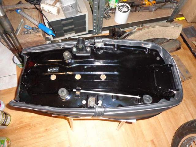

j'ai besoin d'aide pour le système de fermeture pour la honda 350 K4.
en effet, j'ai une selle K4 mais je n'ai rien comme système de fermeture.
j'ai les charnières de l'autre côté, un montant metallique ajouré et a côté
l'emplacement avec deux tiges filletées pour y mettre le système avec le ressort
qui viens se mettre dans le verrouillage à clè (que j'ai) mais le système a clé doit
se mettre sur un support que je n'ai pas et je ne sais pas comment il est fait.
si quelqu'un pouveais me faire des photos du système complet, c'est à dire sur
la selle et sur le cadre pour pouvoir faire mon montage, je n'ai rien trouvé qui en
parle.

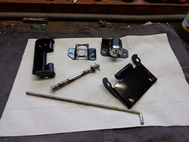

Dans mes cartons j'ai "un truc" qui pourrait être ce que tu cherches, mais je ne sais pas de quelle machine il vient
Demain je ferai des photos pour les poster ici.

Le truc que j'ai dans mes cartons n'a rien à voir avec ce que tu cherches :
Si quelqu'un sait d'où vient cette pièce je suis preneur

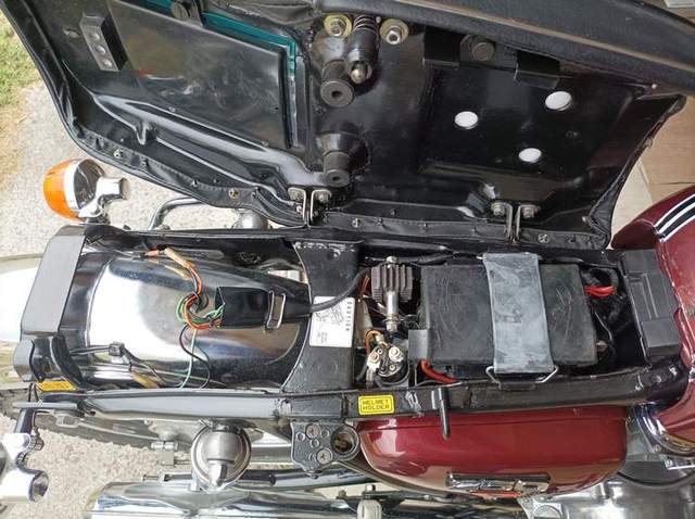

merci alain pour la photos, d'après ce que je voie, il
me manque le support de la serrure sur le cadre, donc mon cadre n'est pas d'une K4.
peut tu me faire une photo de côté pour voir la pièce que je dois faire.
le mieux serait de démonter la serruere pour voir comment et faite la pièces
merci d'avance
