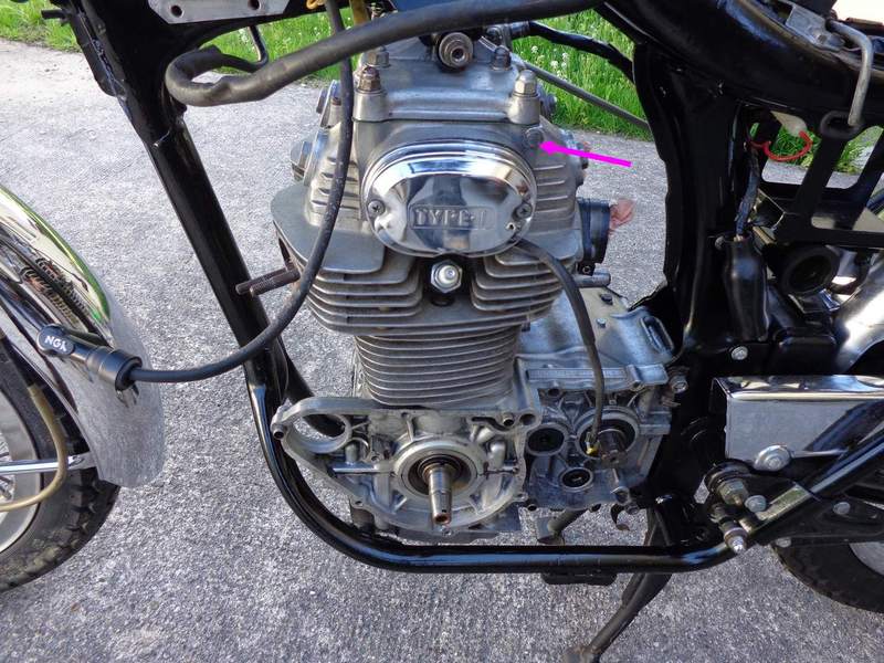

Voilà la vis. Tu mets d'abord un chiffon dessous pour ne pas avoir d'huile partout, ça descend jusqu'au puits de bougie si tu ouvres la vis en grand.
Au démarrage il faut 15 à 20 s avant que l'huile monte, alors pas d'affolement. Tu dévisses en maintenant la vis en place parce que ça pisse bien quand ça arrive... et c'est bon signe !
