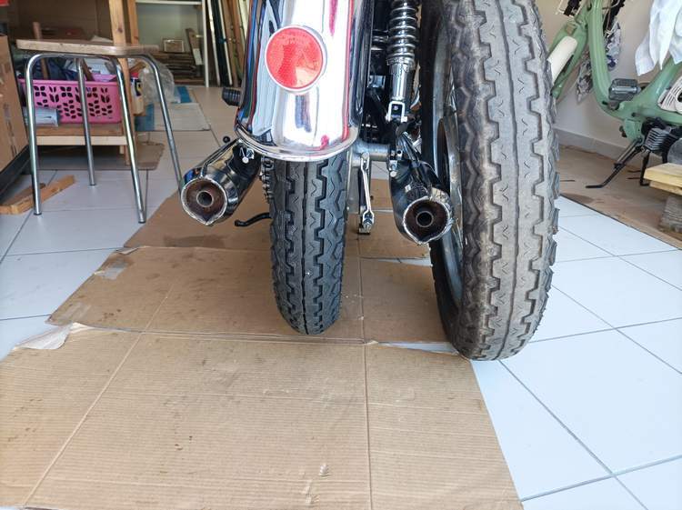

Il est certain qu'économiquement ce n'est pas justifié hormis lors du changement du pneu. C'était juste une piste... Prendre une dimension plus large n'éloigne pas vraiment de l'original (s'il n'y avait que ça comme entorse sur nos 2/350 à restaurer !) :D Le comportement et le freinage ne sont pas impactés non plus dans le cadre d'une utilisation "respectueuse" de l'ancienne s'il n'y a qu'une taille au-dessus.
Mettre un pneu plus "gros" permettait de tirer plus long. Certains poussaient le concept au maximum comme l'ex propriétaire de ma 250 qui avait monté un 4,10.
A gauche la monte d'origine avec un k82 3,25 x 18 et à droite le monstrueux k81 en 4,10 x 18.

Messagepar Tiger.09 » 19 Oct 2024, 17:32
je ne vais quand même pas signaler que le garde-boue tire légèrement à gauche :roll: :roll: :roll:
Alain en grand spécialiste des 250/350 est déjà en train de rectifier :mrgreen: :mrgreen: :mrgreen:
