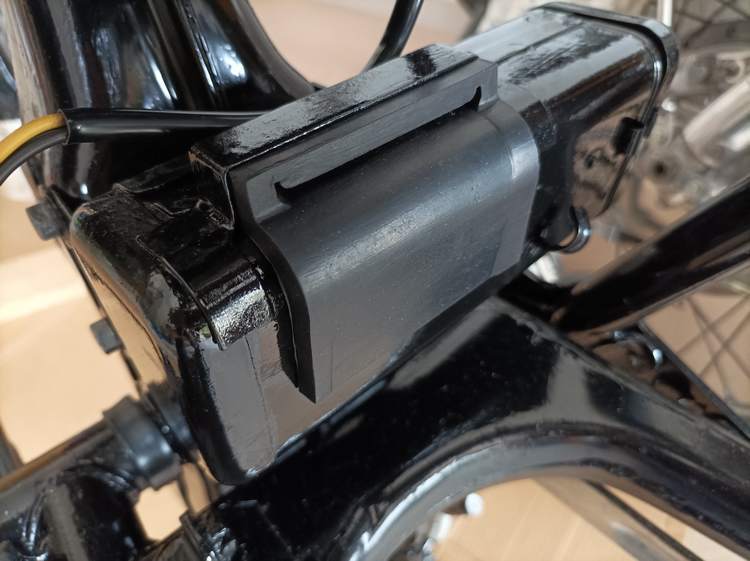

J ai un certaine difficulte à poser le garde boue arrière à cause je pense du caoutchouc qui se glisse au dessus de la boîte à outils.
Quelqu ’un à t il une petite photo, car je me demande si je le met dans le bon sens

Comme toutes les 2/350 ont ce même caoutchouc, voici comment il se met.

Bonjour
Merci pour les infos
Je comprend pourquoi j avais du mal à poser le garde boue arrière sur la 250
Rien qu une photo et tout devient lumineux
Encore merci
