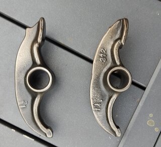

Ouais je crois c’est bon pour un démontage de la distribution. A priori c’est un AC K3/K4 et un basculeur de modèle précédent qui n’est pas compatible. L’AC des K2 a un diamètre de base des cames de 30 mm, celui des K3/K4 est de 33 mm. Les basculeurs K2 doivent, en principe, être marqués 286, les autres 312 ou rien. Mis l’un sur l’autre la " courbure" du K2 est plus importante.

Alors là chapeau, je viens de démonter les paliers pour voir ces culbuteurs et effectivement il y a un loup. J'en ai 3 avec la marque 312 et un différent qui est celui où je n'ai pas déjeuner avec une marque 21. Et on voit bien une différence de hauteur entre les 2
Par contre je découvre l'étendue du soucis : mes basculeurs ne sont donc pas les bons, ni l'aac car les cames sont en 33mm 40mm...
Que faire? Tout changer ( il y en a pour cher) ou juste changer le basculeur qui me pose soucis ???

Bon je cherche et à priori un aac de k3 avec les bons culbuteurs ça devrait le faire. Il me faut donc acheter un culbuteur de k3 et pour l'instant je n'en trouve pas... Si vous avez des pistes je suis preneur

Les AC et basculeurs première génération sont quasi introuvables. Le plus simple est de trouver un basculeur (312) qui sera donc compatible avec ton AC actuel qui est donc un K3/K4 et qui est compatible avec tout le reste du moteur
Tes 3 autres basculeurs sont OK pour ce montage et sont donc à conserver.
