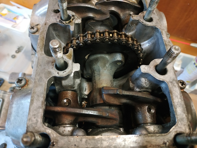

Cette histoire a 3/4 ans maintenant. Je restaure une k0 et le moteur avec. C'est l'été, elle est toute belle et fonctionne bien, quelques km tranquilles, l'embrayage est capricieux il est bizarre, des embrayages j'en ai d'avance je décide de le changer on verra après ce qu'il avait.
Je remplace donc cet embrayage et en profite pour remplacer aussi la pompe à huile qui lubrifie bien (celle d'origine de 68) par une plus récente par précaution, par couillonnade oui !
L'huile monte bien tout de suite, hop me voilà parti pour essai. 4 ou 5 km je suis à 80, le moteur donne un à-coup curieux, je fais demi tour la moto perd de la puissance, elle peine, le temps de me garer débrayé, tout s'arrête. Je m'éloigne vite, le réservoir est plein le moteur fume blanc de partout comme s'il allait prendre feu.
Moteur enlevé, le démontage s'avère très difficile tout est bloqué en haut, blanchi, un basculeur est soudé à l'act, tout est rouillé ! Ce moteur a dû faire quoi ? 15 km...
Il a fallu scier la chaîne, le carter d'act est venu d'un bloc avec l'arbre et 2 culbus grippés dedans. En dessous ? Rien tout est intact : culasse, cylindres pistons rien de grippé.
Les 2 culbuteurs collés :
on dirait un vieux moteur arrêté depuis 50 ans
Le défaut de pompe ne fait aucun doute, l'épurateur est sec de chez sec :
Au démontage, on voit que l'intérieur du carter n'a même pas eu le temps de se salir ! t
Piston et Savon

Ah ça pour être sec c’est sec. Une bille clapet est restée coincée fermée ? Tu as pu ausculter la pompe ?

J'avais eu la même mésaventure sur une 500 four avec une pompe neuve , comme quoi le mieux est parfois l'ennemi du bien ;)
Messages : 6863
Re: coup de chaud haut moteur
Messagepar DIALMAX » 15 Mar 2023, 08:19
Tu a trouvé pourquoi la pompe neuve n'allait pas ?
Messagepar cacajou » 15 Mar 2023, 09:08
Oui , un petit corps étranger dans le clapet de décharge
Mais je pense qu'il a du venir du moteur car la pression était correct avant l'essai routier , vérifiée au mano à aiguille

Ça c’est de la mécanique! Pour que les basculeurs se soudent sur l’AC :shock: :shock:
J’ai moi aussi pensé aux clapets mais à priori ils avaient l’air corrects, je vais faire l’essai d’aspiration/refoulement
Messages : 6863
Messagepar DIALMAX » 15 Mar 2023, 10:08
Le côté droit a t-il des amorces de serrage ?
On sait et c'est logique que le gauche serre en premier, mais ça peut donner des infos.
