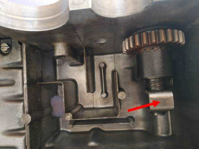

Moteur remonté de frais, l'axe de kick est bruyant genre "je reste enclenché très légèrement". Le bruit est présent au point mort, disparaît en débrayant rapport enclenché ou pas, puis il réapparaît dès que j'embraye, enfin en roulant il est audible sur tous les rapports.
D'après vous s'agit-il :
- de l'axe de kick défectueux
- plutôt d'un pb de boîte
- d'un mauvais engrenage axe/boîte dû à un mauvais montage
- moins probable (je pense) d'un pb d'embrayage
Ai-je une solution possible en ouvrant le carter d'embrayage et en bidouillant à la main l'axe de kick sans ouverture du carter bas qui signifierait l'enlèvement du moteur ?

Au vu des symptômes que tu décris, très précisément d'ailleurs, je crains pour toi que le problème se situe au niveau de la roue à rochet qui ne libère pas totalement le pignon. Mais voilà, tout ça se trouve en interne et nécessite l'ouverture des 1/2 carters moteur.

Mondialen a écrit :Au vu des symptômes que tu décris, très précisément d'ailleurs, je crains pour toi que le problème se situe au niveau de la roue à rochet qui ne libère pas totalement le pignon. Mais voilà, tout ça se trouve en interne et nécessite l'ouverture des 1/2 carters moteur.
Sais-tu ce qui, dans cette roue, sera défectueux, peut-être le ressort parce que comme d'hab j'ai vérifié en principe minutieusement toutes les dents et l'intégrité des portées afin que rien n'accroche. Cela dit c'était il y a 4 ans déjà et j'avais bien la tête ailleurs...

A priori c'est la pièce avec la flèche rouge qui guide la position axiale de la roue à rochet, à voir, de toute façon le verdict apparaitra au démontage...
