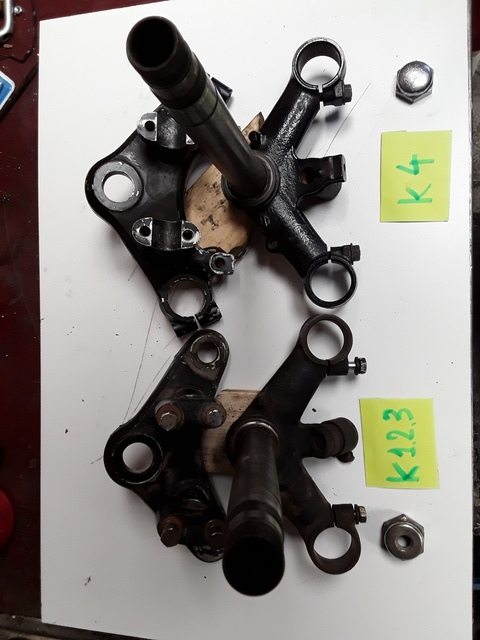

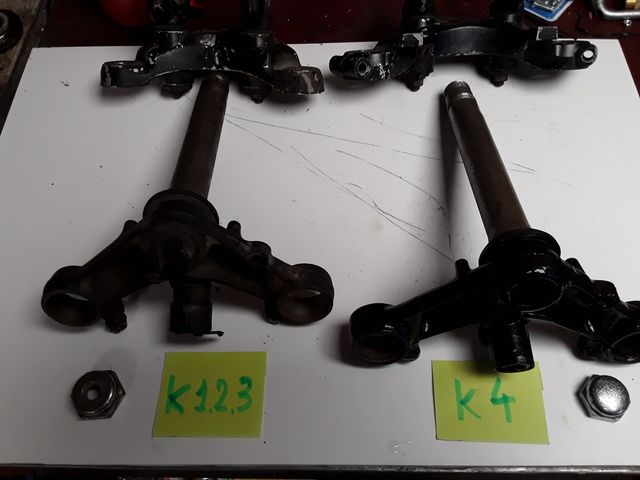

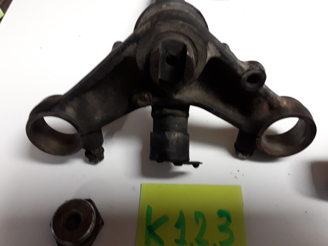

Me voila pour vous raconter la mésaventure qui vient de m'arriver en remontant une cb 350 k4 en vue de sa restauration future.
J'ai acquis il y a quelques temps un cadre de cb350 k4 (avec carte grise) en région parisienne . Pour qu'il soit dans le gabarit accepté par chronopost, la fourche ne fesait pas partie du lot . Par contre le té supérieur en bon état oui ;) ;)
J'ai trouvé une fourche complète près de chez moi avec son té supérieur cassé... :o : ainsi que le moteur pour compléter cette k4.
Au montage sur le cadre de la fourche, les tubes pour se mettre en place dans les 2 tés forçait anormalement ???
Sur ce fait grâce aux connaissances et l amabilité d "ALAIN", nous avons conclu que les té inférieur de k4 est différent des k1.2.3. La part list le confirme ....
Voici les 2 tés complets
[url][URL=https://www.casimages.com/i/23012811580224362918103878.jpg.html]Image[/url][/url]
[url][URL=https://www.casimages.com/i/23012811573024362918103876.jpg.html]Image[/url][/url]
[url][URL=https://www.casimages.com/i/23012811554324362918103870.jpg.html]Image[/url][/url]
[url][URL=https://www.casimages.com/i/23012811550624362918103868.jpg.html]Image[/url][/url]

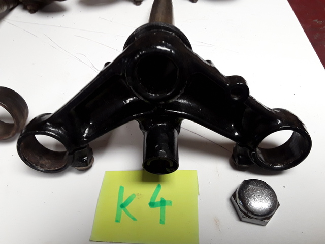

Pour différencier les deux a "l’œil ", j'ai noté que le corps du barillet est incliné sur les k1.2.3 alors qu'il est presque parallèle a la colonne sur le K4. et surtout il y a sur le k1.2.3 dessous les pièces du frein de direction.

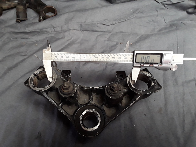

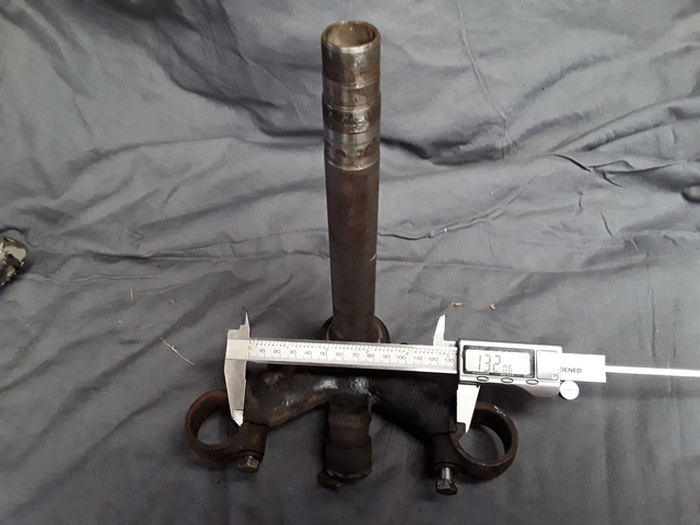

Entraxe de K 1.2.3
[url][URL=https://www.casimages.com/i/23012811562324362918103872.jpg.html]Image[/url][/url]
Entraxe K4
[url][URL=https://www.casimages.com/i/23012811564224362918103873.jpg.html]Image[/url][/url]

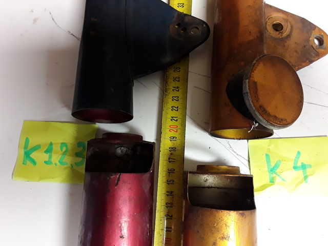

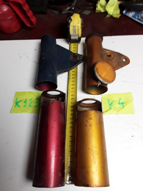

Autres différence pour les fourreaux de fourches (et bien sur les pattes de phare)
[url][URL=https://www.casimages.com/i/23012811565624362918103874.jpg.html]Image[/url][/url]
[url][URL=https://www.casimages.com/i/23012811571724362918103875.jpg.html]Image[/url][/url]
Les fourreaux de k4 sont plus petits et leur diamètre est plus grand .

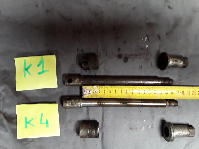

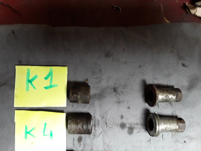

et enfin l'axe de roue avant
La longueur de l'axe ainsi que les entretoises sont différentes

Je ne me souviens pas d'avoir vu ça dans la RTM. C'est fou
Messages : 6487
Re: Fourche 350/250 k4 & k1.2.3
Messagepar DIALMAX » 29 Jan 2023, 07:28
Pour moi c'était logique la fourche de K4 est prévue pour le frein à disque, dpnc différente, je ne me souviens par rapport aux références mais elle a certainement des pièces communes à la 350 four .
Messages : 7254
Messagepar cbx » 29 Jan 2023, 07:39
Piston et Savon a écrit :Je ne me souviens pas d'avoir vu ça dans la RTM. C'est fou
La RTM ne recense pas toutes les différences entre les millésimes, et elles peuvent être nombreuses et peu visibles.
Messages : 1661
Messagepar jeronimus76 » 29 Jan 2023, 08:40
Comment voulez vous , vous y retrouver la dedans. :cry:
Messages : 6487
Messagepar DIALMAX » 29 Jan 2023, 08:55
En grande partie les références signalent si il y a une différence, dés l'instant que les 3 chiffres du milieu sont différents la pièces est différentes, si ce n'est que les 3 derniers c'est une évolution de la pièce du départ donc elle se monte .
Leur système de REF est assez pratique, puisque même une pièce de motoculteur venant d'une moto a la m^me REF
Messages : 7254
Messagepar cbx » 29 Jan 2023, 09:24
jeronimus76 a écrit :Comment voulez vous , vous y retrouver la dedans. :cry:
Le piège est de croire aveuglément ce que dit la carte grise ou les numéros de cadre/moteur.
En 50 ans n'importe quel élément peut avoir été remplacé et ne plus être le même que l'initial. C'est probablement le pb qu'a Vibram avec ses tés de fourche.
