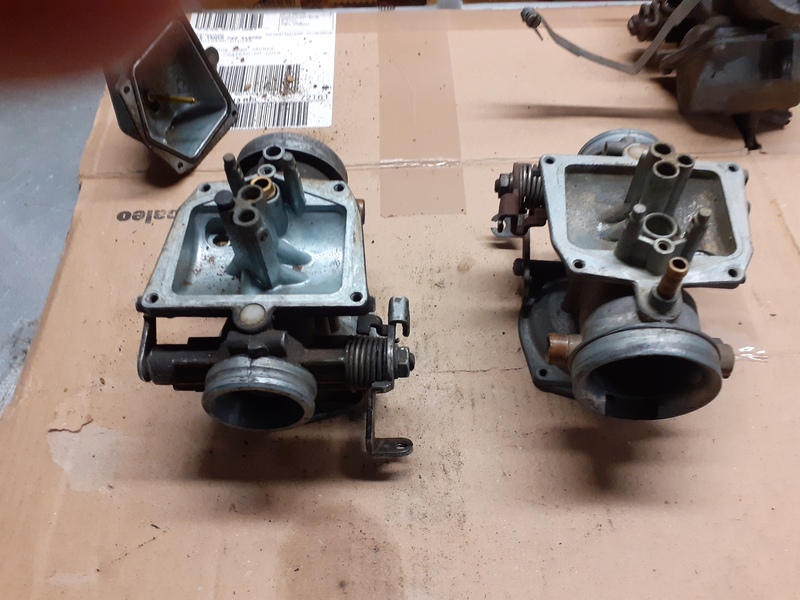

Bonjour
Bon en attendant les pièces de carrosserie qui sont parties à la peinture et celles parties se faire rechromees 4 mois de de délai
Je vais m attaquer aux carburateurs
Bon j en ai plusieurs et j ai remarqué une différence au niveau de la vus de richesse
Sans doute une évolution entre le modèle k1 et k2
Pour ma 250 cb me faut le modèle y2c après pour ce qui concerne cette vis pas d importance particulière ?

Je ne vois pas les vis de richesse là...
Il n'y a pas de différence entre les carbus de k1 et k2. Seuls les tout premiers des k0 étaient différents, ils avaient des cuves plates avec des flotteurs rectangulaires devenus absolument introuvables.
Du moment que tu as une paire de carbus assortis et de 250 (y2), la moto fonctionnera bien. Tu peux même monter les modèles ultérieurs 325 A des k4.

OK merci pour ces réponses pour ces infos
Je pense utiliser ceux ou il n y a pas besoin d un joint et une rondelles car je n ai pas ça dans le kit keyster
Sur un modèle il faut juste la vis et un ressort

Les joints et rondelles sont sur les carbus de k4, sinon en effet juste vis et ressort.
