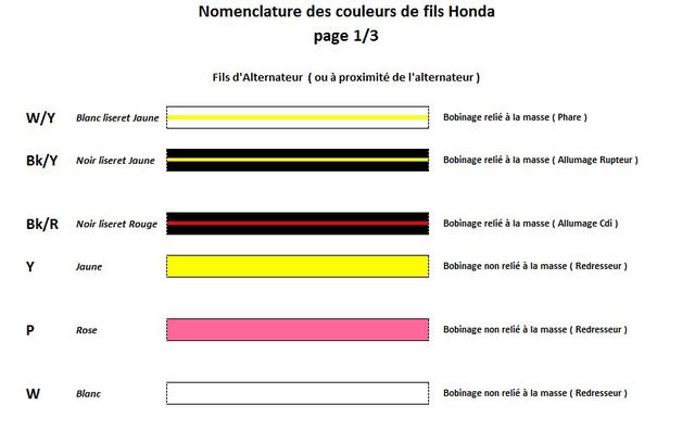

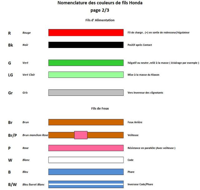

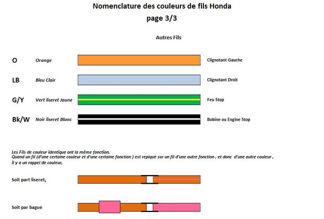

Voici un résumé (très probablement glané sur ce forum (merci a l'auteur !!
) qui m'as bien aidé ....et qui pourra te servir
[url][URL=https://www.casimages.com/i/23011110192224362918089310.jpg.html]
[/url][/url]
[url][URL=https://www.casimages.com/i/23011110192324362918089312.jpg.html]
[/url][/url]
[url][URL=https://www.casimages.com/i/23011110192324362918089311.jpg.html]
[/url][/url]
[/url][/url][url][URL=https://www.casimages.com/i/23011110192324362918089312.jpg.html]
[/url][/url][url][URL=https://www.casimages.com/i/23011110192324362918089311.jpg.html]
[/url][/url]-

Alors ça c'est super top, grand merci !

un grand merci pour le partage très interressant cette nomenclature que je viens de découvrir
