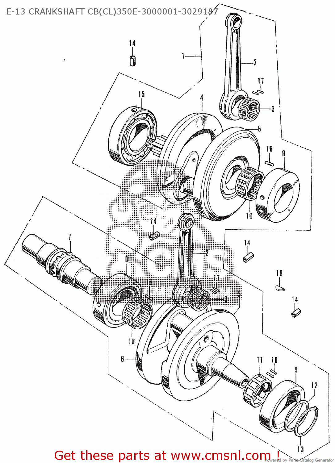

Tout est normal, le vilebrequin des K4 est monté aux extrémités sur 2 roulements à billes et non 1 roulement à billes à droite et un roulement à rouleaux à gauche comme les modèles jusqu’à K3.
Modèle K4
https://images.cmsnl.com/img/partslists/honda-cb350k4-france-crankshaft_bigma000148e13_9d66.gif
Différence avec jusqu’à K3.
https://images.cmsnl.com/img/partslists/honda-cb350k3-e-13-crankshaft-cbcl350e-3000001-3029187_big3IMG01175419_147d.gif

Tu as le bon roulement. Ce roulement à aiguilles a été remplacé par celui à billes vers la fin des k3 (à partir du n° 30299188). Il présente au moins un gros avantage : au démontage les billes ne se font pas la valise ! :D
