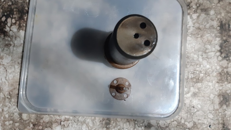

En voulant régler la richesse j'ai mis à 2000 t/mn et je me suis aperçu que régime ne changeais pas lorsque je serrais et desserrais la vis de richesse, je vais démonter ces vis pour voir si tout est en place (rondelle joint ressort) et souffler le conduit pour voir si il n'est pas bouché.
Par contre pouvez m'indiquer comment positionner la pièce plastique qui couvre l'aiguille et le boisseau, faut il aligner les deux trous (ouverture) ou boucher ses deux trous.
- Messages : 13257
Re: Problème ralenti instable
Problème évoqué dans mon post sur la restau de ma K2, si je me souviens bien on avait conclu que ça n'avait pas vraiment d'importance ?
- Messages : 6916
Oui, il n'y a rien de spécial, de toute façon il bougera .
